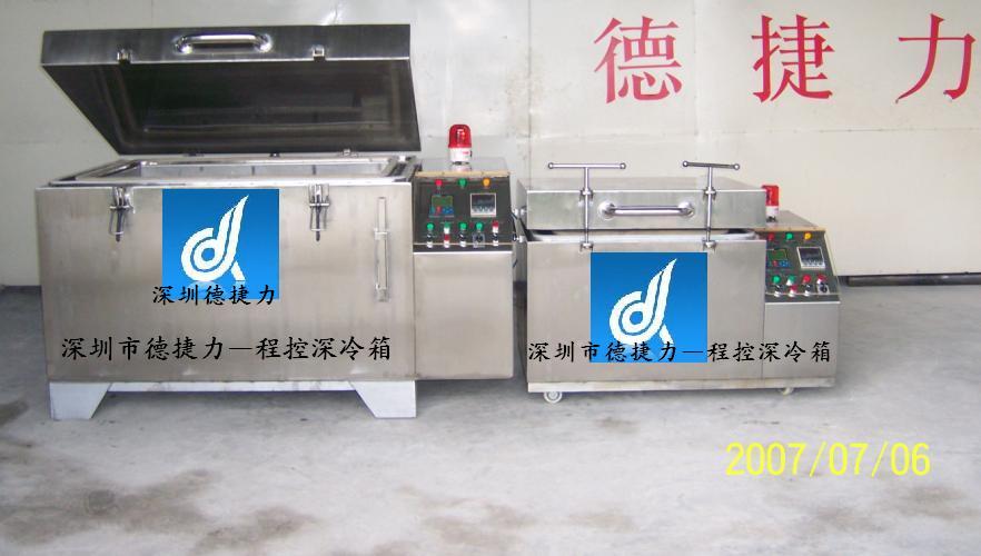

发表于 2008-7-23 11:41:24 | 显示全部楼层 来自: 中国广东深圳
原帖由 csl01514218 于 2008-7-18 10:49 发表 http://www.3dportal.cn/discuz/images/common/back.gif
2 A& W: P- u0 i5 i+ G6 K残余奥氏体的多少与什么有关?9 s" h& }: E$ T3 v7 @7 B
$ u( a* @/ ^: p% o# n
与MS点有关吗?
4 S* q3 b/ O( ~1 Q
残奥主要与1、淬火温度   2、合金含量、碳元素含量    有较大的关系
3 k, o$ f# `1 @. P2 j0 e/ @) T) F其次冷却速度和马氏体转变点也会有一些影响  |/ ^$ J$ Z7 Z0 b' ^% A
8 P" h! \- s4 y0 Y% w: o7 \7 R4 p深冷可以减少残余奥氏体。 DJL-程控深冷箱.jpg
