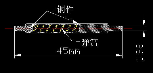

类似轴,件比较小,这种结构叫什么?什么样的厂家做这样的产品?

看结构到很像传感器,不过长度有些长,

可以自己加工吗
5 _9 Y, e+ S0 a/ b# T工艺不复杂
发表于 2008-7-18 16:22:25 | 显示全部楼层 来自: 中国浙江温州
可以自己加工,数量多的话可订作。较小,工艺还是较简单的。
发表于 2008-7-18 20:13:32 | 显示全部楼层 来自: 中国上海
有点像手表上安装表带的小轴,但手表的轴没有这么长。
' K' {3 m" j. c3 @不知到是什么样的厂家做,但我觉得结构上可以进行改进:中间的铜件改成薄铜板(或不锈钢板)卷制,两端采用一样的轴端(如楼主图中左端),或者不需要活动的一端镶进去较长,并夹紧。

这样的结构一般叫伸缩杆或叫弹性触头,一般用滑动体的定位。在电器中也有这样的结构,用于向转件通电,将有弹簧的活动端接触转动件,如煤气发生炉控制各工步的装置上就有这样的伸缩杆与转动的凸轮接触,达到机械自动控制的目的。

从材料上看应该是个弹性触头

估计是什么系统的控制元件,当达到某种条件时,通过这一装置触发另外的其它元件。不知对不对?

弹簧柱塞,MISUMI样本上多的是3 ~& U0 w2 x& E8 I/ Z
2 q+ F7 ^6 J. `; e5 V; |; _2 @
不过你要铜的话,就变成探针或触头了
