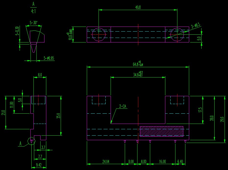

) z3 M! a7 Z, Y( O( {% B9 h; s平時只是畫畫簡單零件,用的不熟練。
, n7 W- @+ z% O迫切希望高手將SW繪圖的過程給做個全面的示范5 z9 P4 d) J' k
參照上面的CAD圖紙,用SW畫出3D,工程圖。
5 s- R7 X* s+ r6 k5 P視屏短片或文字敘述具體繪圖過程,。
0 l. B4 n7 b! q/ A+ W先行謝過...0 k1 o4 V: e7 |, _1 t% X$ |! Y* Q

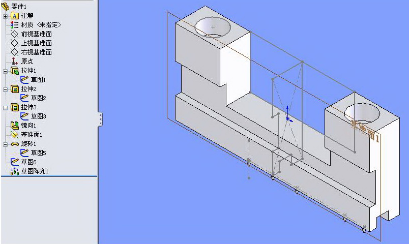

, z+ h# O" `! @' K: i& V. C+ n这个比较简单3 I) v3 ?# r; O
1.生成基体
5 P: |8 R, d6 U& ~1 p0 c9 C9 E( m: S- n2.切除多余部分6 \& I( k" J5 A% c
3.打沉孔并镜像# @* V+ M# g  T# b
4.画特殊部分
2 ?3 Y1 `$ k9 R; J2 G5.阵列(这里的位置特殊所以我用了草图驱动阵列)
