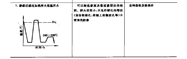

低碳钢渗碳后还可以表面淬火以提高表面硬度和耐磨性吗?

渗碳后必须进行表面淬火,渗碳只使零件表面形成富碳层,淬火才能使富碳层获得高硬度。8 G$ W# G; q; g( q3 Y- V
根据工艺要求,可渗碳淬火一次完成,也可将已渗碳件重新加热后淬火。

低碳钢因含碳量较低直接淬火不能提高硬度,而渗碳就是为了提高含碳量,但仅仅提高了含碳量而不进行淬火照样不能提高硬度。所以为了提高低碳钢零件的硬度,在渗碳后必须进行淬火才能提高零件的硬度。
发表于 2009-4-29 08:02:37 | 显示全部楼层 来自: 中国江苏泰州
渗碳感应表面淬火是在渗碳之后进行表面淬火的热处理工艺。其目的是为了更多地提高工件表面硬度、耐磨性与疲劳抗力,同时改善硬化层分布并减少工件淬火变形和淬裂等。例如,用20Cr、20CrMnTi、20CrMnMoVB等钢制作的齿轮,在渗碳之后(渗层深0.9~1.6mm)采用比功率较小,加热速度较为缓慢的齿部透热的高频淬火。必要时还可辅以断续加热方法,使淬火硬化层深度大于渗碳层,以便得到沿齿廓分布的复合硬化层,同时齿心也得到强化。! Z9 Z! C+ l4 K3 T1 z! \' ~
对渗碳件进行感应表面淬火,还能免除局部渗碳时的镀铜防护,因为高频淬火只在要求高硬度的表面进行。对在渗碳后普通淬火时残余奥氏作较多的钢种,如18CrNiW、20Cr2Ni4A,采用感应表面淬火时,由于溶入奥氏体的碳化物数量不多,还可以起到减少残余奥氏体的作用。
