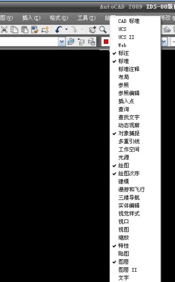

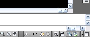

在右下角有个小齿轮(切换工作空间)如图1,点开有选择(图2),选择三维建模就OK了。
, U4 D0 Z+ Y9 S5 @' k, R其实在工具中也就专用切换工作空间的工具。将鼠标放在工具图标栏上,按右键就出现了图3,打勾选择工作空间,就出现了工作空间控制工具,在下拉菜单中选择三维建模(如图4),就OK啦。7 I, O# N) t2 k) q  T4 ^: E( c
