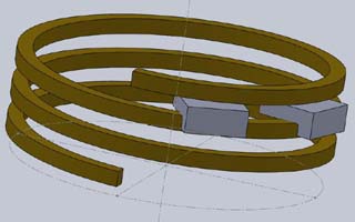

在sw2008中,还是螺旋阵列的问题, 如图,n匝螺旋,每螺旋等距插入m个块,大家帮帮忙。

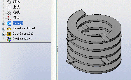

发表于 2008-7-18 20:32:43 | 显示全部楼层 来自: 中国广东中山
用曲线 阵列可以很快完成:
. h: v5 o; @' S
, ~3 @  l3 f' }* u2 ] 1.png 1 a' Q! J3 w4 a; p1 _4 |
3 Q2 I4 q* J7 i6 f
SW2007: Part2.rar (166.57 KB, 下载次数: 70)

发表于 2008-7-29 14:18:18 | 显示全部楼层 来自: 中国河南新乡
回复 4# 的帖子
有的,我用过的是从05之后到09都有!点线性阵列右下角的小三角即可看到!
