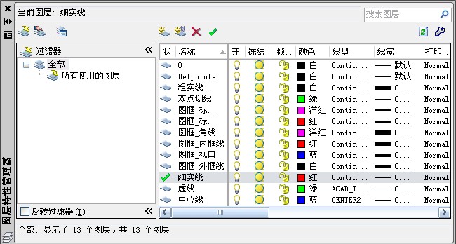

各位朋友:
& a- m+ g; l3 t8 {/ M8 y3 @. g% r               如何设置图层请指教.
发表于 2008-7-18 16:27:54 | 显示全部楼层 来自: 中国浙江温州
在标题栏中,点格式——图层(如图),里面的线型选择,线宽,颜色等慢慢设置就是了!
唐昕晨 + 3 应助
发表于 2008-7-18 18:34:04 | 显示全部楼层 来自: 中国辽宁鞍山
最好将图层分为不同的组,可以一次性的选择很多个图层
发表于 2008-7-18 19:05:51 | 显示全部楼层 来自: 中国广东汕头
设置新图层,把不同对象划分在不同的图层里是画图必须养成的一个习惯。这样管理图纸非常方便。你打开图层对话框话点右键里的新建,然后按标准设置各图层的特性,线宽,线型,颜色,打印样式等。
wsj249201 + 3 应助
发表于 2008-7-18 19:15:37 | 显示全部楼层 来自: 中国江苏南京
具体命令是layer要看打印效果
