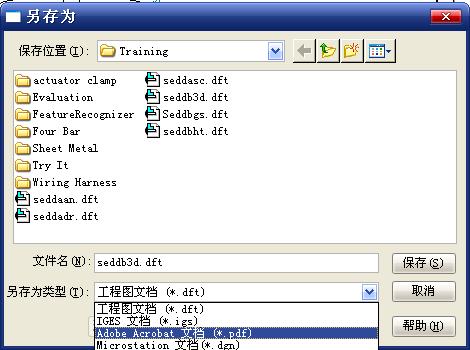

Solidedge的二维图怎样转换成pdf图?
发表于 2008-7-18 17:58:55 | 显示全部楼层 来自: 中国山东济南
另存为PDF就是。
( K2 r9 m: I: ^. t( W" n. @( F6 ? 123.JPG
发表于 2008-7-18 21:39:08 | 显示全部楼层 来自: 中国天津
如果不能存,如果是不知道就是楼上的做法,如果没有,有可能跟license或者没有打补丁有点关系!只是可能!
发表于 2008-7-19 22:11:37 | 显示全部楼层 来自: 中国广东广州
原帖由 tjdai521 于 2008-7-18 21:39 发表 http://www.3dportal.cn/discuz/images/common/back.gif
/ E8 }* E6 D# ]" Y3 Y如果不能存,如果是不知道就是楼上的做法,如果没有,有可能跟license或者没有打补丁有点关系!只是可能!
3 E- t* |9 q6 k/ l( k
我以前也出现过这种情况,也是打补丁后搞好了。
发表于 2008-7-19 23:51:37 | 显示全部楼层 来自: 中国山东泰安
原帖由 中子星1 于 2008-7-19 22:11 发表 http://www.3dportal.cn/discuz/images/common/back.gif
' P  [( c, I3 N1 k6 _( R& j6 b/ z/ Z5 J; @
& s( u* o" I) `# e$ P- G( z: q我的是v16,不知去哪找补丁?
发表于 2008-7-20 01:33:01 | 显示全部楼层 来自: 中国天津
v16有点老了!www.solid-edge.com.tw 档案下载里如果没有,那就换个新版本吧!$ d/ T* I! N, @$ I& [/ |7 z% @' ?+ v
www.solidbbs.com有v20下载,三维网这里也有v20下载链接!都可以尝试一下!
发表于 2008-7-20 09:35:54 | 显示全部楼层 来自: 中国山东威海
还可以装一个PDF打印机,所有文件都可以存为PDF
发表于 2008-7-20 11:29:49 | 显示全部楼层 来自: 中国天津
虚拟pdf打印机!呵呵~虚拟打印,然后出来的都是pdf文件!
 楼主| 发表于 2008-7-21 21:13:31 | 显示全部楼层 来自: 中国山东潍坊
我的版本 是 12的
发表于 2008-7-21 21:25:53 | 显示全部楼层 来自: 中国山东威海
原帖由 wc99 于 2008-7-21 21:13 发表 http://www.3dportal.cn/discuz/images/common/back.gif" M5 D8 Q& l' Q
我的版本 是 12的
# n. T# @$ K2 ~) X8 p7 v- A
( ~5 F; r! B" Z( y看7楼8楼的贴子,安装PDF打印机啊
发表于 2008-7-22 22:08:27 | 显示全部楼层 来自: 德国
对啊,按照pdf打印机完全搞定。
