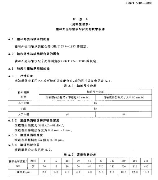

请问与无内圈滚针轴承配合的轴的公差要求如何定?!

发表于 2008-7-20 08:41:53 | 显示全部楼层 来自: 中国天津
无内圈滚针轴承因为没有内圈,而是滚针体与轴直接接触,所以最好采用过渡配合,保证滚针轴承正常运转.

发表于 2008-7-22 11:00:41 | 显示全部楼层 来自: 中国山东莱芜
我认为应该是按照选定的游隙来考虑轴的公差尺寸!
发表于 2008-7-23 09:30:25 | 显示全部楼层 来自: 中国上海
滚针轴承是款比较特殊的轴承,因为滚针较长,而自重偏轻,所以在运转时滚针的运动状态往往是连滚带滑,也就是说,并不是纯滚动,还有相当部分的滑动。滑动对轴承的精度破坏很大,因此,应尽量减少滑动的出现。
& s, ?) G; F1 W* c- b减少滑动出现的主要方法是要增大滚针在运转时的摩擦力,这样就可以抑止滑动,而增大摩擦力就是要减少滚针和带动其转动的部件之间的间隙。. L7 {2 d2 @1 K4 u
对于无内圈的滚针轴承,应适当减少轴和滚针间的配合间隙。一般来说,滚针轴承转速比较低,不妨适当考虑间隙在0偏上一些,起码也是C2组吧。
hero2006 + 5 应助
发表于 2008-7-23 09:54:03 | 显示全部楼层 来自: 中国上海
不同种类的无内圈滚针轴承对轴的要求可能稍有差别,可以参考相应的滚针轴承产品标准。下图为GB/T5801-2006《滚动轴承 48、49和69尺寸系列滚针轴承外形尺寸和公差》的一部分,可以先看看。9 m6 R" t$ I( e# g
, F# x  c% g3 i7 d7 j4 m$ N
我印象中好像已经贴过这张图了。
