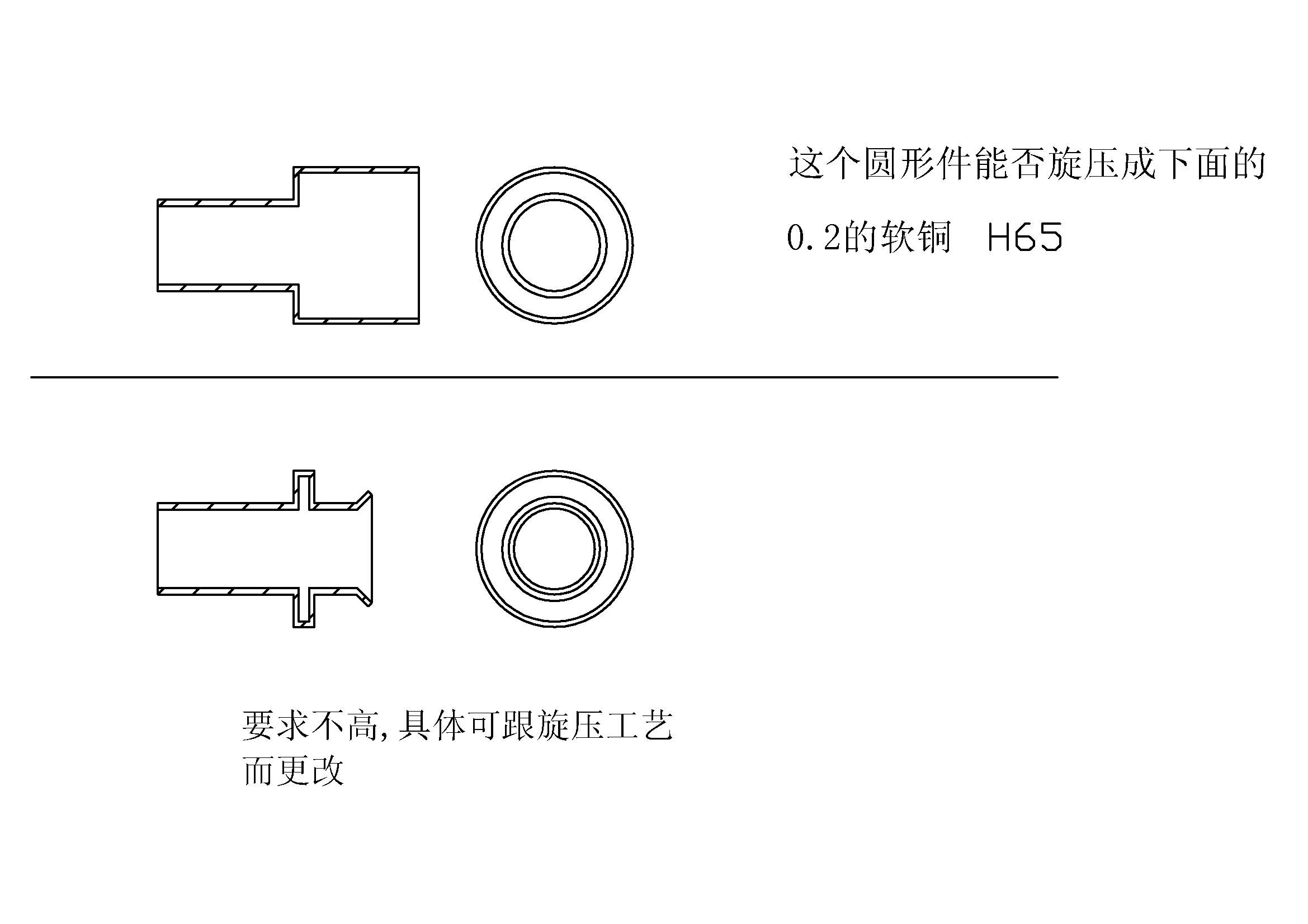

这个产品能旋压吗

1 V& D. K3 ^8 J" w8 f6 O能提供设备,技术的联系我, 设备要求是半自动或全自动的,要员工一个一个做的不要,因为工资贵呀,产品量大,利润小
3 M8 a/ ~; C! w+ e! d$ p1 z- ?8 |有酬金20006 @- k4 V. G7 ?  n

可以弄的,就怕废品率高,帮你联系下

好像用普通车床就可以进行旋压,自己设计心轴和赶棒就行了!6 L# s# }$ G; }+ ^7 t1 N2 g9 s
不过好像只能一个一个的来,效率不高!

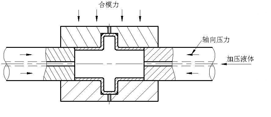

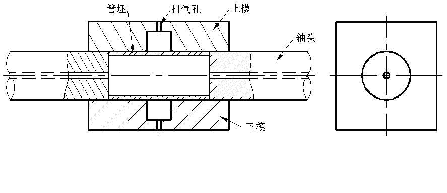

个人认为你这个工件是不能够进行旋压的,原因有两个:一是该零件中间的凸起部分无法成型,二是采用旋压生产率低,劳动强度大,不适合大批量生产。+ h! O# ?' t6 p: Z: M
我认为解决方案可采用高压管接头的加工方法,具体示意图如下,中间的凸起部分成型后再将右部进行扩口就简单了。
$ l0 d5 b9 K0 h 1.JPG # X0 a, Z$ b! U! y6 T1 y% o5 z& S2 w
1合模图
+ W2 j5 I$ N" {( |: Q3 D$ | 2.JPG 0 e  y4 O; ]4 Z; h
2成型图

我认为旋压可能性不大,一般旋压平台的不多。我觉得楼上的想法很不错。

回复 6# 的帖子
有这种成型方法吗?老兄确实厉害啊

旋压应该是不成问题的,不过有两个问题:
5 g% _) t& h" ~* g% [9 ?1.芯模有点麻烦
! {( {0 u  C! a' L2.材料厚度是0.2吗?如果这样就很头痛了

回复 6# 的帖子
有这样的专业成型设备吗?真需要,找不到啊。
发表于 2008-8-4 14:08:51 | 显示全部楼层 来自: 中国浙江温州
6楼的内高压成型的可能性较大,这种设备一般都是要在液压机的基础上改进的

可以旋压,但效率较低;可以冲压加工,胀口可缩口结合。

用油涨的办法可能性较高,但也要注意两端的泄漏问题,因为材料会变形,不会那么老老实实给密封住!
