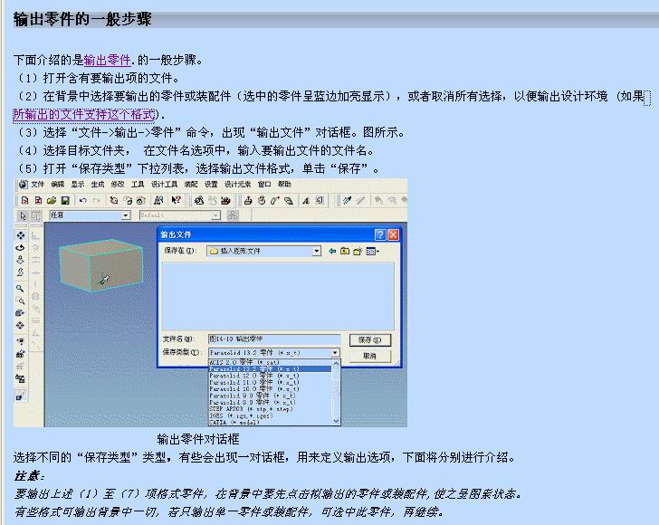

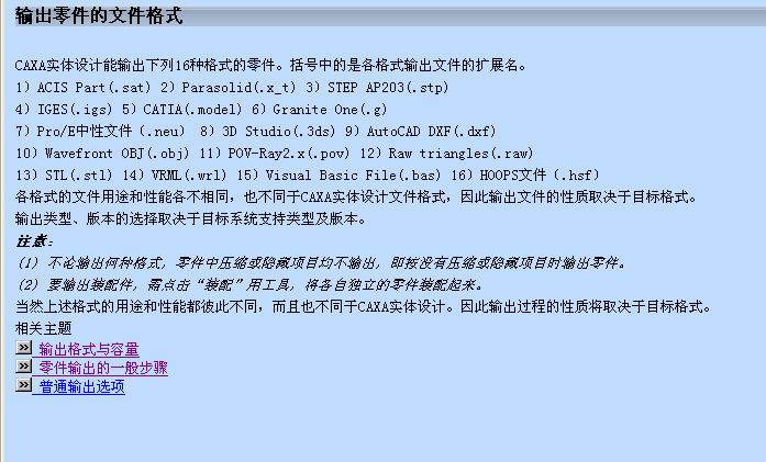

楼主的意思应该是输出吧。 6 q, g( a$ l$ ?: Z
3 H& m; X0 P& C! c; U
% v3 @' \- p7 c9 j% v5 w楼主:软件的帮助是最好的教材,以后要多看呀:lol: ( n" ?. W- N/ _% r: A1 z
) f) l* ^! Y! V$ n) `8 V3 t
# E" I+ a" Q% j$ ^$ \- q5 L输出过程中有一点很关键,就是要先选中欲输出的零件或装配,然后下面两种方法都行:; X6 z' \- Y0 P8 @3 N
1、菜单『文件』→『输出』→『『零件』,
! C* B! g" Q8 \4 u) v2、右键菜单中→『输出』
% y: [3 C& {- U8 y$ r
! b- H" Q0 ~2 j; o/ ]+ |+ s输出类型中选,IGS或X_T都行
3 m0 Q- k! e. J) Q
