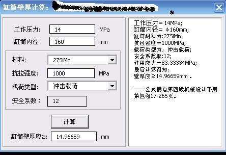

油缸缸筒壁厚计算VBA程序
4 H! @; j( x. g# f工作之余做的一个油缸缸筒壁厚计算VBA程序,共大家分享。5 \6 u" a  `3 j3 g+ H! B
解压后用CAD软件,命令用vbaman加载并运行此宏。

缸筒壁厚计算.rar
18.54 KB, 下载次数: 364
缸筒壁厚计算程序

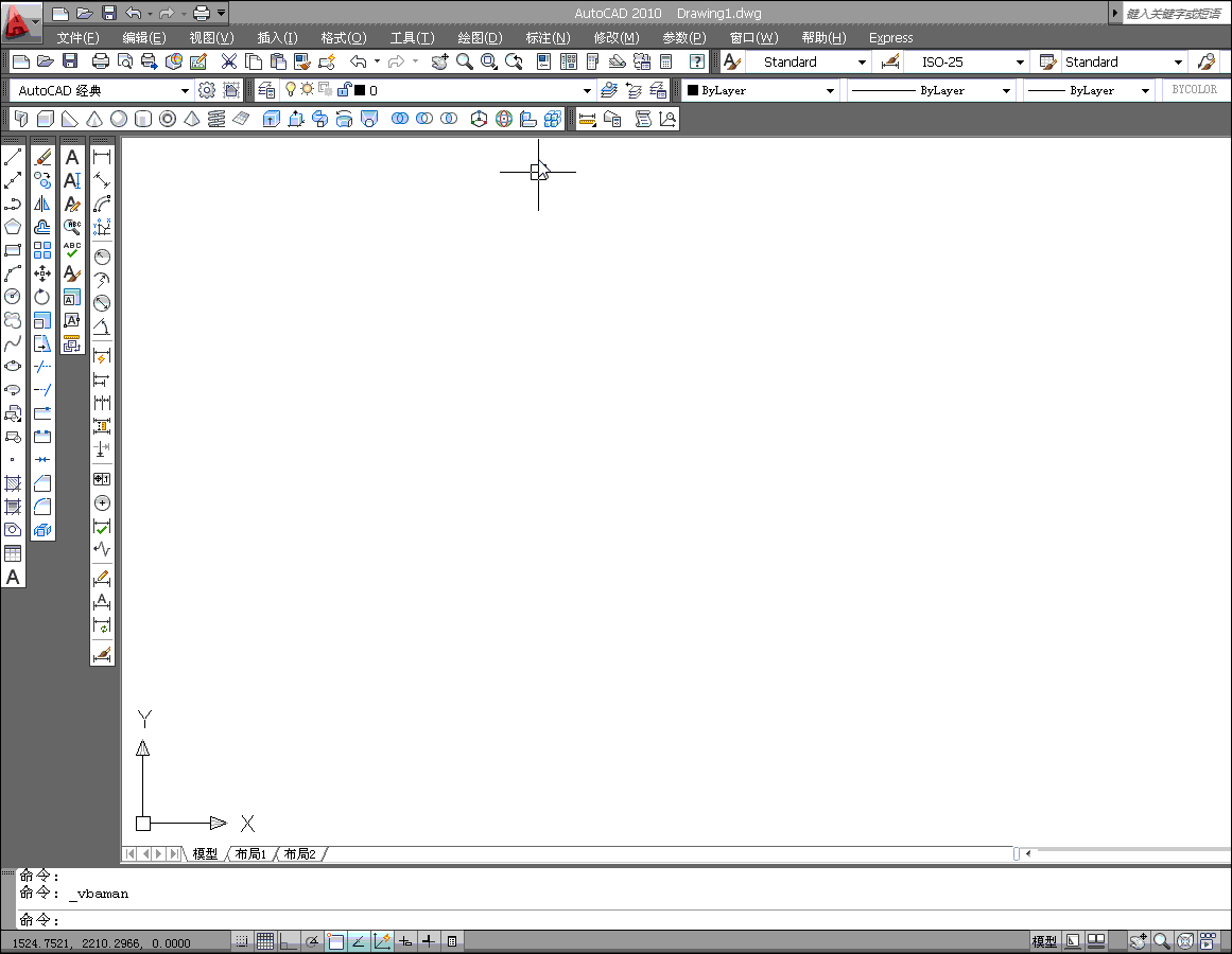

对不起,刚才没注意看这行字:解压后用CAD软件,命令用vbaman加载并运行此宏。4 E3 }3 d* n1 u1 I9 {7 A
打开了,今天正好要用,谢谢了。

vba程序加载方法:可以在AUTOCAD中加载运行,条件是CAD必须安装了VBA模块(安装时可以选择,一般都未安装),加载过程如下;
