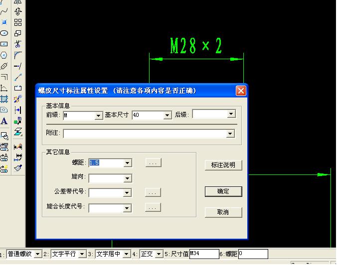

在 CAXA2005 中标注类似 M22×1.5 时,乘号怎样调出,是否必须打开软件盘中的数学符号7 L1 ~% C) ^4 K9 z; ]
http://www.3dportal.cn/attach/2005-7/200571015352588582.gif

最好是用软键盘上的乘号,用键盘上的代替有点不好看,不符合一般人的习惯

给你几个特殊符号的输入方法:" ?+ v  v1 D" ]5 A% D
◇     直径符号:%c(只能是小写,下同),如输入%c40,则标注为Φ406 r( }/ R5 u  z3 I& E* }+ \2 ]
◇     角度符号:%d,如输入60%d,则标注为60°: C  G3 d4 Q' R
◇     对称公差符号:%p,如输入80%p0.05,则标注为80±0.05
. e" A: ^/ B; e9 C◇     上、下偏差符号:正偏差为%+,负偏差%-,系统根据偏差大小自动判断上、下偏差,如入80%+0.01%-0.04 。当只输入正偏差时,系统自动把下偏差标注成0, 当只输入负偏差时,系统把上偏差自动标注成0。如输入50%+0.06,则输出为 。# I, I& g7 Q$ l5 p6 {( b; f
◇     分数(配合)符号:%&,如%c80%&H7/h6
5 u5 E: K; Z( ^, L◇     特殊符号结束符:%b,该符号的功能是把其后的标注恢复为正常标注方式,如%c15%&H7/js6%b(配钻)3 _- g4 }2 i, \* z/ o+ s
◇     %的输入:%已被作为特殊符号起始符,因此输入%需要写两个%,输入%%50,则标注为%50
6 ?1 J' r* u) e◇     ×的输入:可以使用全角符号输入,也可使用特殊符号输入,特殊符号为%x,如输入2%x45%d,则标注为2×45°。2 z' O: {! y1 |* C" F1 ]

◇     ×的输入:可以使用全角符号输入,也可使用特殊符号输入,特殊符号为%x,如输入2%x45%d,则标注为2×45°。这才知道,又学一招,谢谢。

%x 你是不是不太用CAXA电子图版啊.

我告诉大家一个方法:用陈桥五笔输入法,先输入“;”,再输入“x”即可,如“2×45°”。

用符号%x,如输入1%x45%d,则标注为1×45°。

我一般是先在别处弄一个×,再编辑螺纹标注时把×放进去,是不是比较笨的方法。
发表于 2007-5-29 17:49:45 | 显示全部楼层 来自: 中国北京
还有一个更笨的方法,爆破再输入
发表于 2007-5-29 18:02:31 | 显示全部楼层 来自: 中国河南新乡
×的输入,可以直接用紫光拼音输入法输入,很简单的,大键盘上的*号,小键盘的*号不可以。

可这样
用螺纹标注插件程序
