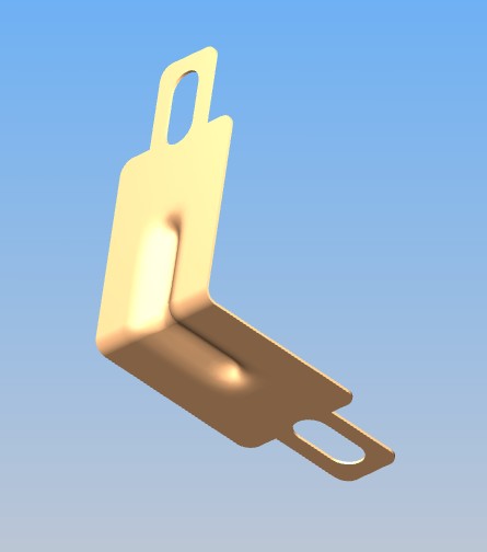

“曲面推进”变形练习

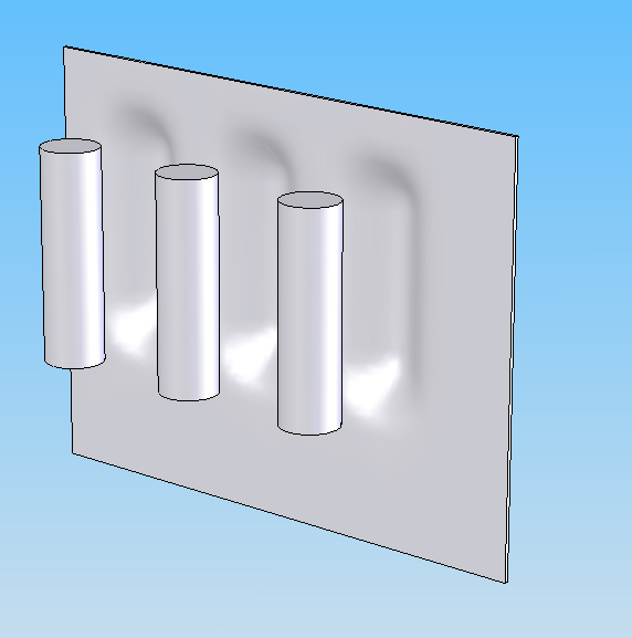

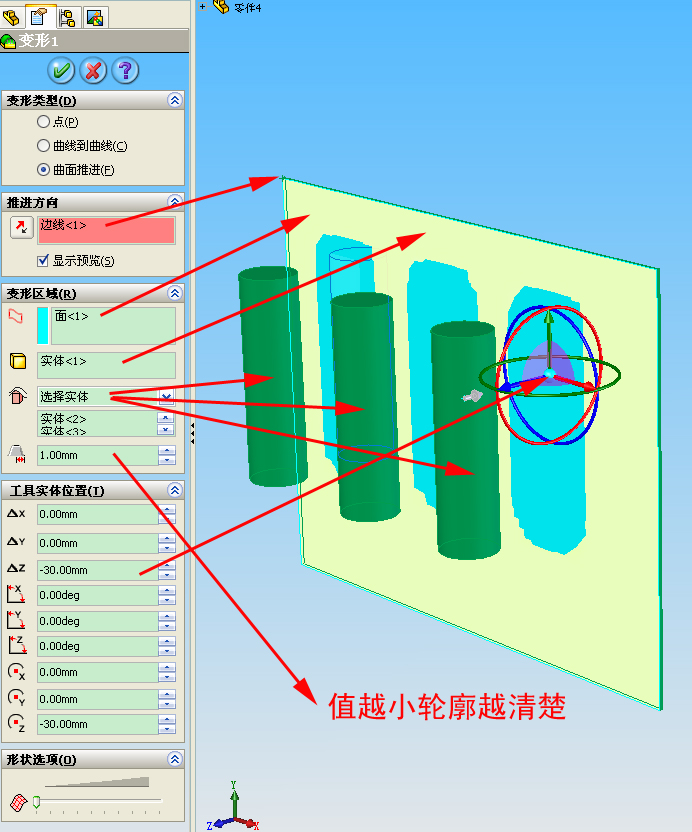

可是前面那个L形变形实体和那三个圆柱体变形实体是怎么做出来的?选择框里没有,谢谢了,我用的是2008版的。帮助指南里有这两个实例,但也没有详细的制作方法。
发表于 2009-8-24 06:55:50 | 显示全部楼层 来自: 中国山东青岛
经过反复试验,终于做出来了,现在理解了。
