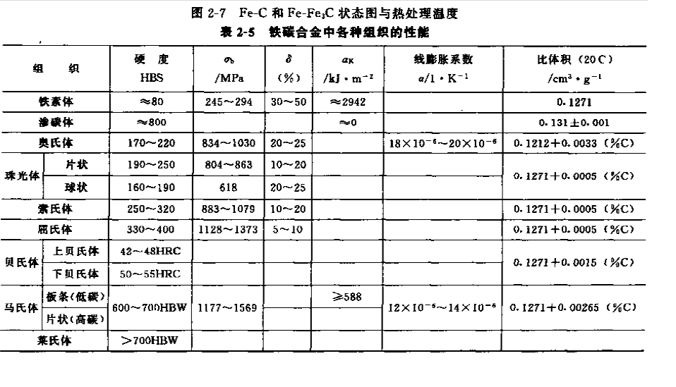

珠光体、贝氏体、马氏体的性能比较?7 D1 o$ K, c; D
珠光体的综合机械性能是比较好吗?

各组织性能见下表

大概的说吧  P    B   M的强度是越来越大,塑性是越来越差,
9 r) O, U2 \4 V- S( r7 R但是具体还要看情况。 从组织上来说,不考虑成分的因素,P的力学性能主要是由片间距和珠光体团起决定,B中主要是由BF条片的太小,里面的碳化物、MA岛、残奥等决定的,情况比较复杂,一般来说贝氏体中的AF   准B   下B  板B  有些粒B等都有比较好的综合性能+ i) n! g' b6 k# a7 |( `( E* g
M中的强化设及到了亚结构的强化,所以强度设及到里面的亚结构到底是位错还是员晶,还和里面残奥等等 情况复杂,一般来说,位错型的马氏体有着良好的综合性能
