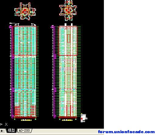

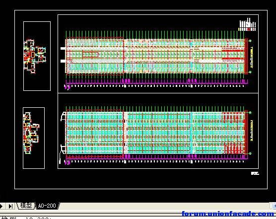

如何将模型空间的图(图1)在布局转过90度显示出来(图2)

 楼主| 发表于 2008-7-19 20:25:24 | 显示全部楼层 来自: 中国广东东莞
我的意思是在模型空间是(图1),在布局中是(图2),最后效果可看AGB-WD-T5-302J4.rar

发表于 2008-7-20 07:41:48 | 显示全部楼层 来自: 中国
1、在布局空间插入视口(VPORTS或-VPORTS);1 K9 F: I! F4 _" t5 }! A' v
2、进入视口模型空间(双击视口内部或MS);
0 w; ?/ {0 N+ B3、UCS绕Z轴旋转270度,使其X轴向下,Y轴向右(UCS,回车,Z,回车,270,回车);
! ^8 G; T& c1 D2 f+ i7 N, q4、把视图设为当前UCS(PLAN,回车,回车)。
