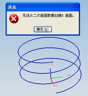

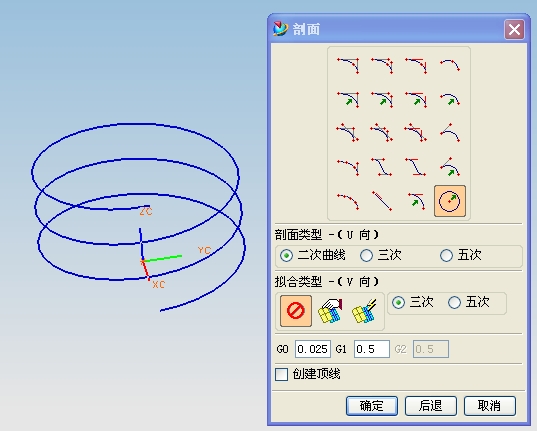

我用截型体方式创建曲面,导引线是螺旋线:转数3,螺距6,半径15,截型体用圆的方式,半径1。但出现错误报警:无法从“二次曲面数据创建B曲面”,但同样的方式别人做的视频录像上看又可以,怎么回事?请哪位大哥指教一下!
 楼主| 发表于 2008-7-19 21:20:39 | 显示全部楼层 来自: 中国四川绵阳
出现的错误见下图: 02.JPG

g;4上傳個郭大師對於截型体圓的條件,給樓主參考!
CIRLE介紹.part1.rar

但我还是找不出原因。我照着人家用3.0做的,就是出现上述报警。
 楼主| 发表于 2008-7-21 16:17:58 | 显示全部楼层 来自: 中国四川绵阳
我知道用管道做。但我看见别人用3.0截型体方式做过,我自己用4.0作,始终错误报警,没找到原因。

发表于 2008-9-2 16:00:12 | 显示全部楼层 来自: 中国浙江宁波
我也是和你的情况一样
1 h  C1 p0 C$ l, R0 x/ ?( r视频上这样做是OK的
: O* R- m6 W; j6 z- O/ e可我们自己操作的时候就出问题
* f2 c( @% N- z: g我也百思不得其解!
' u( l' t6 b" R是不是我们盗版的原因!

在端点做一条引导线,注意提示栏
