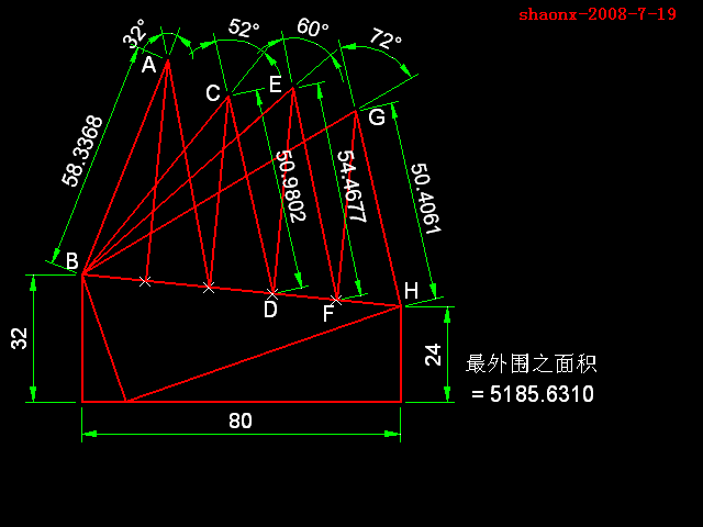

【进阶级练习题80】标准答案:& Z0 _8 N5 Q: h: v& R3 {& {, d
1. AB 长度 = 58.3368,就是(a)
0 `! j* d! S1 I. r2. CD 长度 = 50.9802,就是(c)
8 }$ s* h; U0 M9 j5 a3. EF 长度 = 54.4677,就是(a)  P4 t1 L. \  d2 a% H# F
4. GH 长度 = 50.4061,就是(a)
7 q. W- V. Y# m1 z# P5. 最外围之面积 = 5185.6310,就是(c)
3 M2 s1 p- M3 l/ ~& O/ ~8 A 进阶80解.GIF ! N& A% q) l8 T, }  V

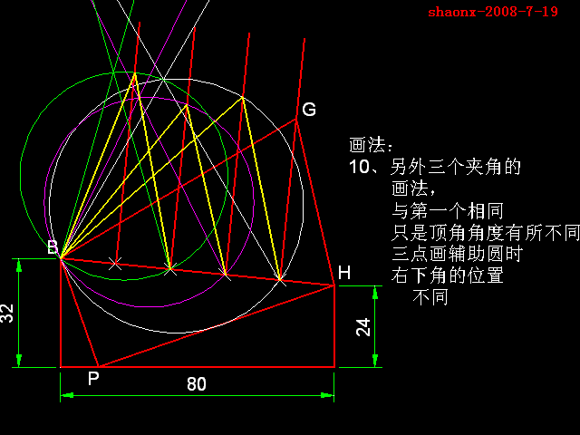

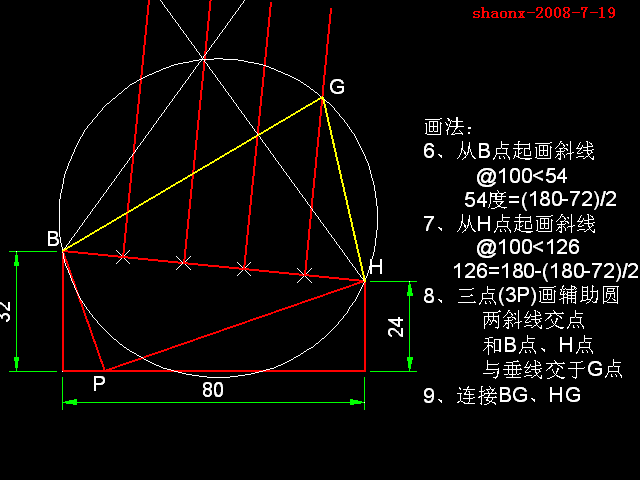

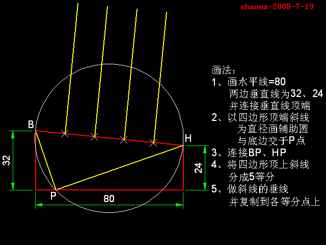

( C0 R' h7 f- p# q【进阶级练习题80】解题思路:
) X& h' ?3 Z8 n: b本题很简单,还是画线和画斜线的题,运用的都是"同圆中同弦
+ Y% }7 p# O( t. V  f的圆周角相等"的定律。
% M  v" z" A- s9 Y9 k) R6 O8 q/ [1 m* e0 H, a2 ~$ v
进阶80解-2.gif - p- @9 i/ `* L9 A* F% _
4 q, q+ K) U1 r& Z1 \ 进阶80解-3.gif ' V4 ]% u/ d  l* T- H2 I0 j
