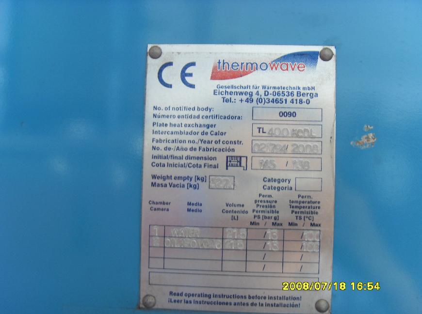

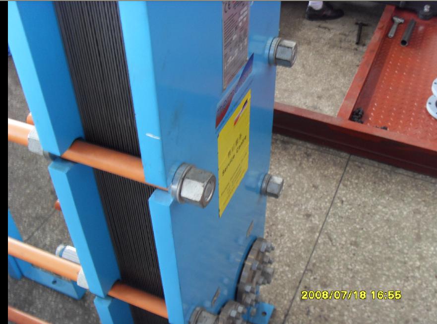

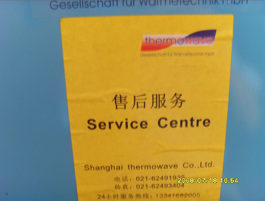

用过不少的冷却器,管式和板式及风冷,可这次客户非要这款萨莫威浮的。
& Q6 F* ]  M  L# J5 A实物回来了。大家看看这上面的参数是什么?谢谢$ a. g2 V/ B4 ^: X
! x, \) a2 ~+ \
大家对这几家如:萨莫威浮、阿法拉法、江南冷却器厂、四平、、、、的板式冷却器有什么评价呢?使用中有什么感受呢?欢迎参与

发表于 2008-7-19 22:29:50 | 显示全部楼层 来自: 中国江苏无锡
这个上面没有什么实质性的东西
. R1 B5 o" V1 E& N* s- Z就讲了一点主体和交换器片式的型号,装配的年份,热涨冷缩的尺寸范围(这个也可以做加热器用的我估计),重量,还有就是基本参数:流量,压力,温度!
自流井 + 2 应助

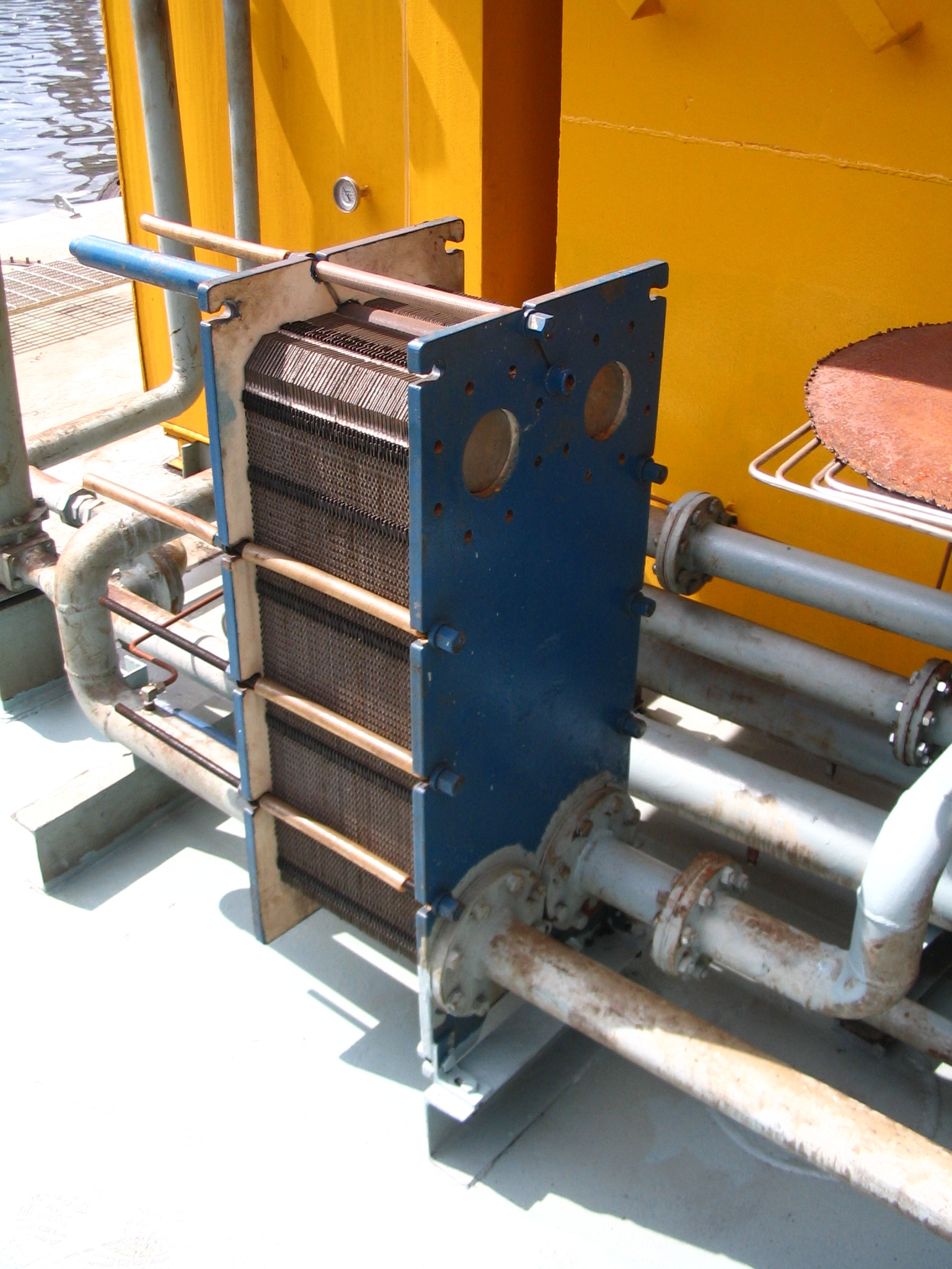

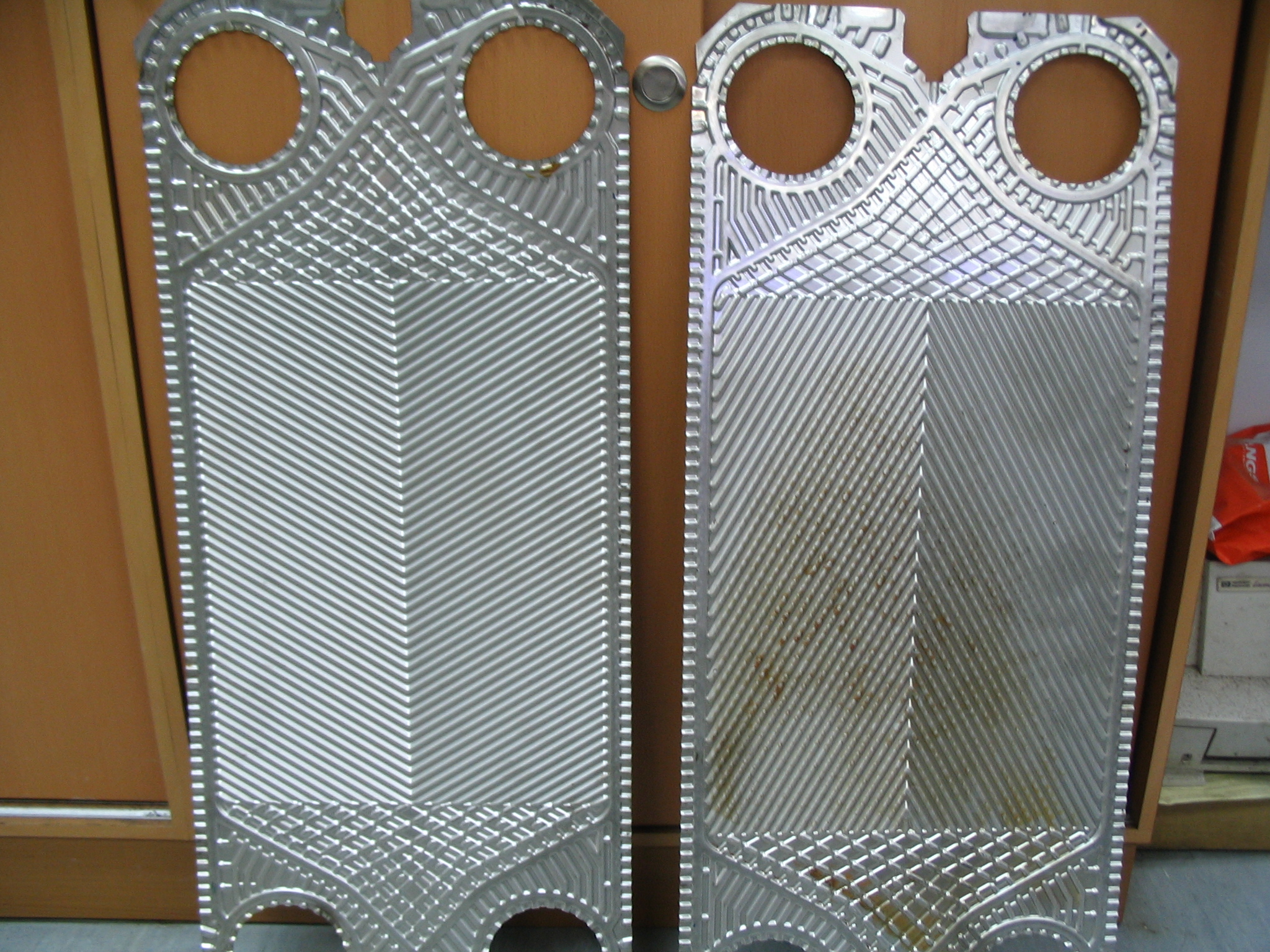

) B. ~9 K' T+ S, g) U5 D9 h下面是我以前的alfa laval 的冷却器。

大家有看到我上面的图片,两个板片的“人“的角度不一样,而这两个板片就是从我的这个阿法拉法上面取下来的,修理厂家说它们不好了。我想说的,不是他们那里不好了,而是,为什么这个热交换器里面有2种不同角度的板片?
) p. K8 C  x8 R: U' \4 u难道这个就是所谓的不等式热交换?
! |) i6 K. h$ R因为之前在网上看到了等式和不等式两种。
自流井 + 2 关注细节

发表于 2008-7-25 13:21:54 | 显示全部楼层 来自: 中国上海
有两种不同角度的是正常的啊8 d% }7 l0 j8 v2 k2 k& d: |
没有就奇怪了' Q' T2 H% X( K/ i# g% q
因为油和水两种介质不同,比热不一样,热交换能力不同,因此纹路肯定不能一样啊

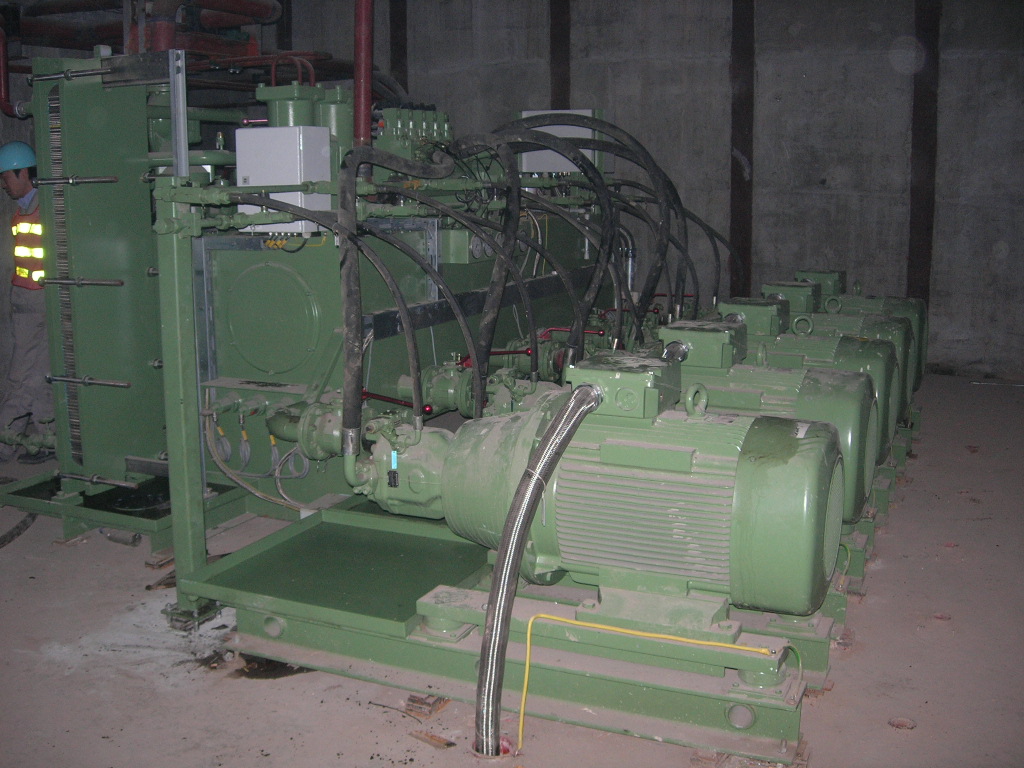

发表于 2008-7-25 13:28:04 | 显示全部楼层 来自: 中国上海
我也来一张吧
funke的板式冷却器
funke的板式冷却器

 楼主| 发表于 2008-7-25 22:02:49 | 显示全部楼层 来自: 中国四川绵阳
原帖由 tieshouchan 于 2008-7-25 13:21 发表 http://www.3dportal.cn/discuz/images/common/back.gif
  G- @1 ~' F1 U# N% z有两种不同角度的是正常的啊
5 d2 A2 }" M5 O! B, b1 M没有就奇怪了
- N: |& y. a  v3 _- p因为油和水两种介质不同,比热不一样,热交换能力不同,因此纹路肯定不能一样啊4 z1 c( W$ ^/ ~1 [" o
  T+ R% b& S: Q( k# @8 c/ k% V' {什么意思呢?难道是油用和水用分开设计的

说点别的,你的泵出油进阀块的软管这样设计呀。; F* K0 i7 x) ^$ B
有三种,呵呵。
