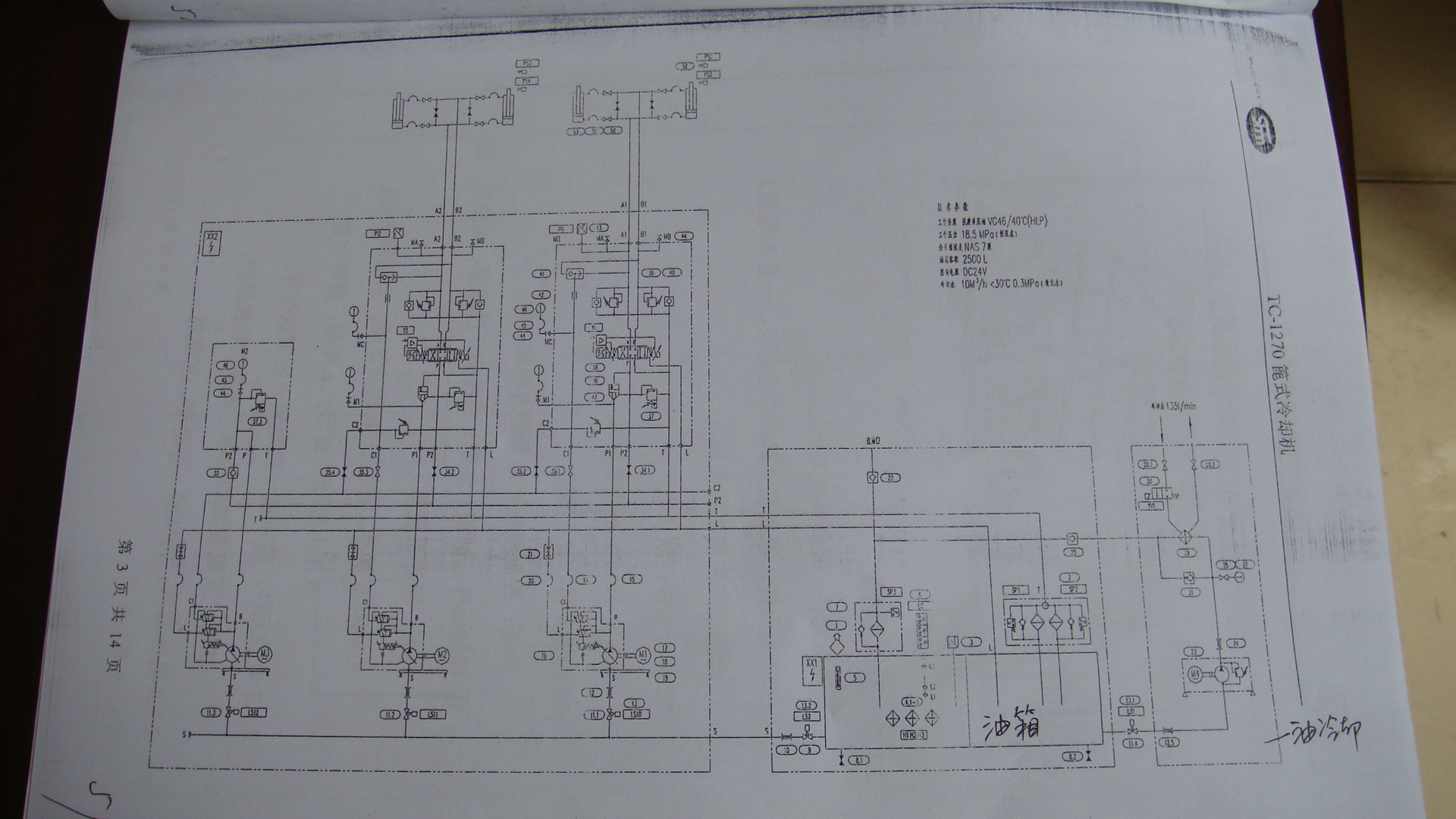

我公司一台篦冷机共有两段料床,每段料床由两个油缸来回推动,四个油缸共用一个油箱.现第二段料床油缸速度突然变慢,减少负荷运行约15分钟后又恢复正常了,基本上每天都出现一次此现象,会不会是液压系统的原因呢?(暂时找不到液压图,但有比例阀,节流阀)请各位网友帮忙分析一下.

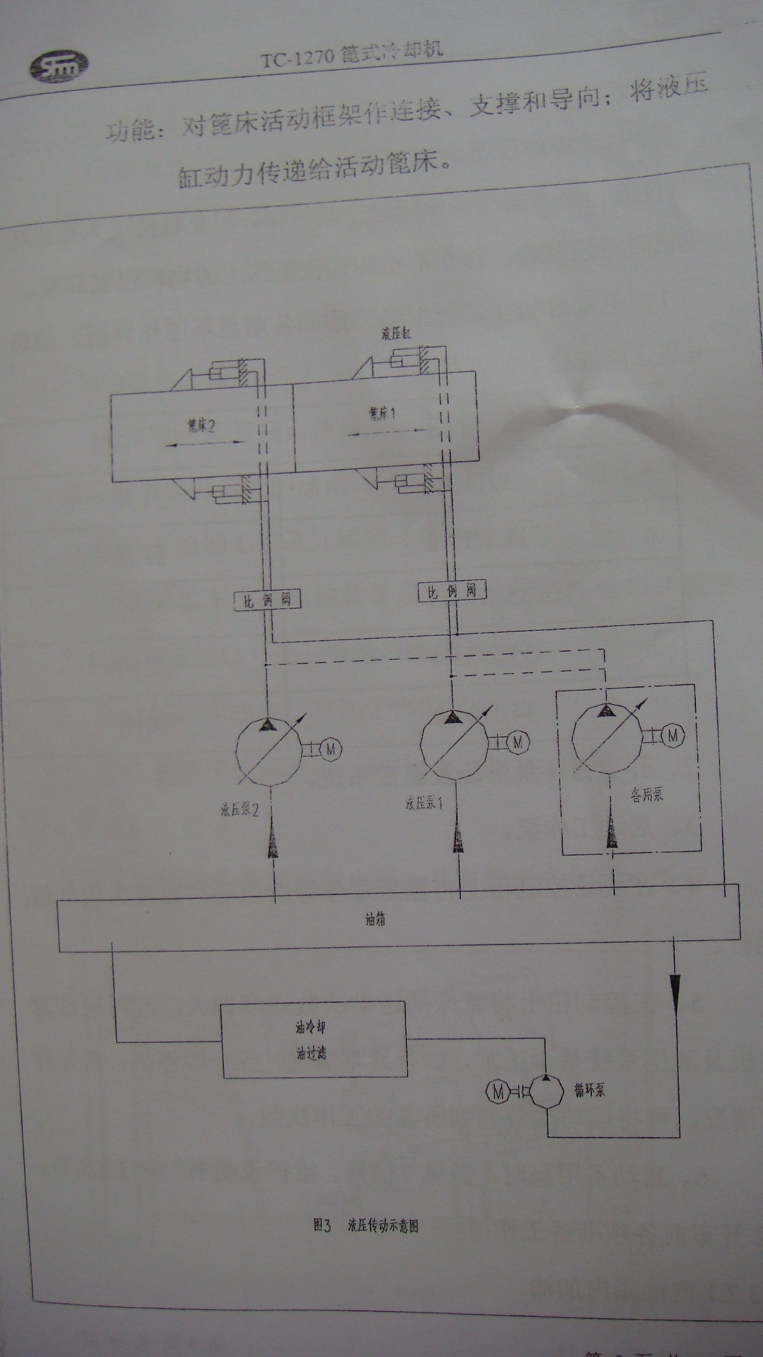

 楼主| 发表于 2008-7-22 14:37:10 | 显示全部楼层 来自: 中国广西南宁
已将液压图上传,请各位分析

发表于 2008-7-23 07:08:52 | 显示全部楼层 来自: 中国上海
把C1口的球阀关掉试试了吗?
 楼主| 发表于 2008-7-23 08:21:02 | 显示全部楼层 来自: 中国广西南宁
C1口的球阀会有什么影响呢?楼上请帮分析一下,谢谢.

发表于 2008-7-24 22:28:26 | 显示全部楼层 来自: 中国四川成都
看图中系统配有一台备用泵组,可试着投入备用泵组来替换故障系统泵组,以缩小故障的查找范围。若故障消失,说明该泵组的动力或变量控制系统有问题;若故障依旧,再查找后级的故障所在。另外,在故障发生时的系统压力有何变化?电动机的转速、工作温度和工作电流是否稳定?
