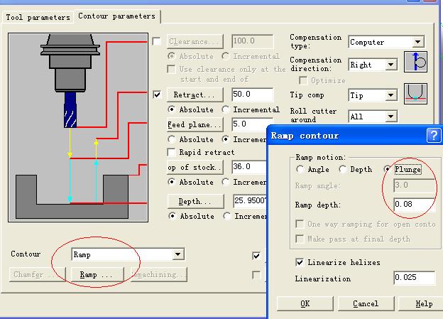

在用Mastercam9.0的时候,遇到直线或者没有封闭的图形,想两边下刀切削,在二维走刀路径中能实现吗?
发表于 2008-7-20 09:00:58 | 显示全部楼层 来自: 中国上海
不行,只有用3d等高外型能做到
2374 + 2 技术讨论
发表于 2008-7-20 14:51:10 | 显示全部楼层 来自: 中国广东东莞
用2D是可以的
2374 + 5 技术讨论
发表于 2009-1-24 15:38:25 | 显示全部楼层 来自: 中国浙江嘉兴
谢谢楼上,又学了一招。
