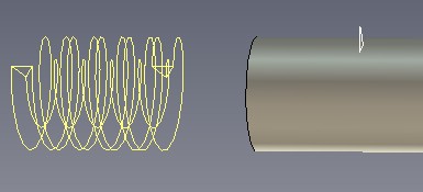

2008中提供了螺纹特征,用来生成真实的螺纹实体,看似非常好用的工具,可是不会用,请用过的指点!!!4 }) J/ j: g# `) r* w, E# m
9 F- X& N# c7 \- ]7 ~- y/ h我使用后的效果如图,帮忙看看问题出在那里??

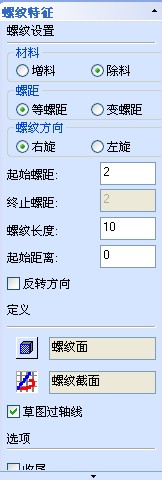

螺纹特征2
看了gouliyi的教程,很受启发,于是自己也琢磨了一番。6 K& B4 q& e" i* n9 x
9 d; x: [9 l3 g6 ~! [8 n+ {6 a+ e/ F有如下问题:

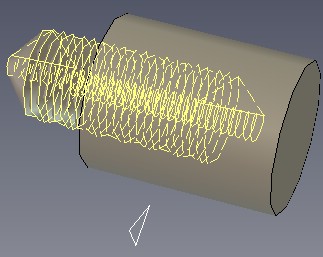

# b& U2 l, p; r% f3 M+ N  O/ N螺纹的位置如何控制?在绘制时,出现了如图1、2、3情况。结果根本不在圆柱体上??!!
1、参数设置
1、参数设置
2、选择情况
2、选择情况
3、运行结果
3、运行结果
 楼主| 发表于 2008-7-20 01:26:36 | 显示全部楼层 来自: 中国浙江杭州
有时会在圆柱体的中段,不受控制!!
