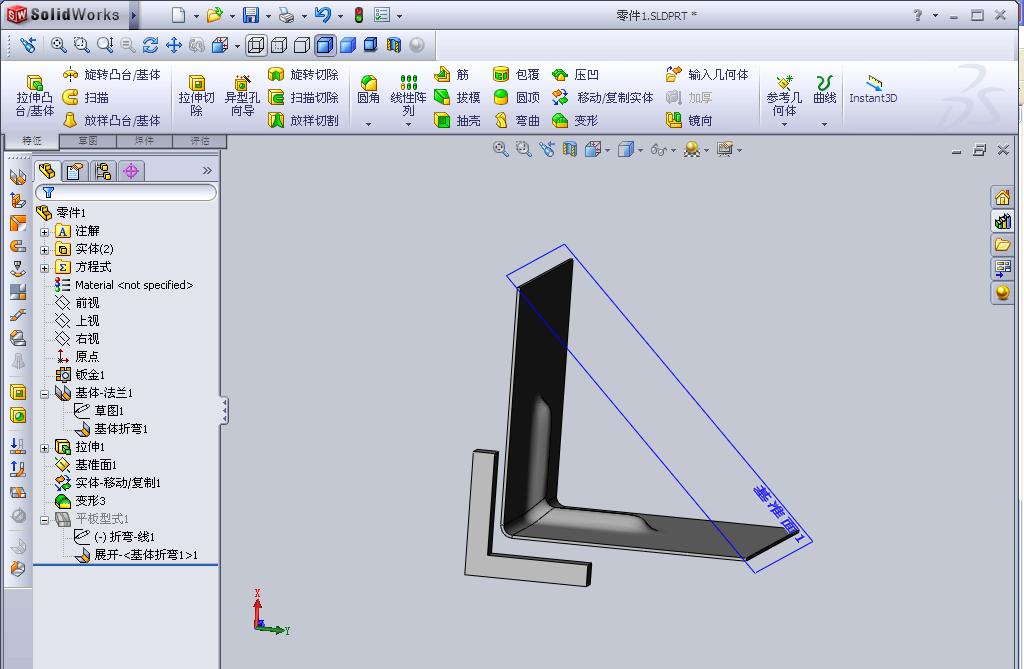

在一曲面上横向压凹,以加强曲面强度,应该如何做?

曲面压凹,曲面必须与实体完全相交。

我正在做,你看看。使用曲面推进或压凹都行,一般加强筋用曲面推进。

 楼主| 发表于 2008-7-20 13:06:26 | 显示全部楼层 来自: 中国河北保定
压凹的面与实体等长时无法压凹,应怎么办
 楼主| 发表于 2008-7-20 14:55:23 | 显示全部楼层 来自: 中国河北保定
会了,谢谢,等长的我用变形作的。

4 h7 y( R0 u# O2 K* Z2 z) z% @) jlhbyzh大哥,,,曲面推进的方法还是没有看明白,,还有那个基准面是做什么用的?能否再详细说明一下。谢谢。。
发表于 2008-7-31 13:13:02 | 显示全部楼层 来自: 中国广东深圳
基准面做为推进方向用
