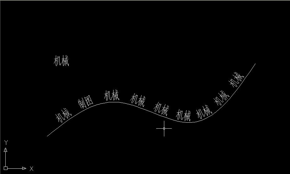

cad 中 如何让文字弯曲呢?
发表于 2008-7-20 08:35:07 | 显示全部楼层 来自: 中国浙江温州
楼主的意思是让文字环形排列吗?% N1 y& T% ^1 _4 W+ ?  d: ^
那个在ET扩展工具里面有的
woaishuijia + 5 应助
发表于 2008-7-20 10:37:04 | 显示全部楼层 来自: 中国广东汕头
没有ET工具栏的话,我用的方法这样的
2 I! Q5 z4 p; s, z. _画出曲线,再输入文字后把文字创建成块,用定数或定距等分曲线中插入创建好的块。完成后把块打散,文字才可以编辑。( Q; r; e- @5 j" |' z
看下这教程。* o1 x9 X" Z0 x* O& E# L

 楼主| 发表于 2008-7-27 17:50:37 | 显示全部楼层 来自: 中国山东烟台
谢谢大家了    G$ q; ?0 n2 n
刚毕业 ,单位让把60年代的图纸输进电脑。。。
