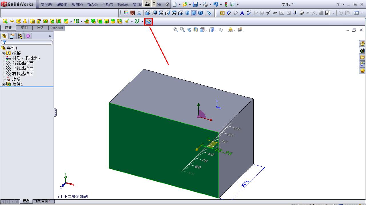

solidedge st版本集成了同步建模技术,建模速度很快,能在实体模式下直接建模,并标尺寸驱动模型,修改很方便,不知SW2009有没有同样的技术?0 G' a3 W4 U: _: v* m$ s

同步建模什么意思,如果是指的动态建模的话,那sw有的,图中的红框内的按钮打开,就可以了,这样的话,就算标注了尺寸,你可以直接拖拉需要的面或者线,来动态更改模型的。

同步建模技术主要是无参数建模。不只是在实体下修改尺寸。

osd(无参)被proe(全参)收购,说明动态建模也有弱点,复杂的修改,估计动态建模也不行吧?
