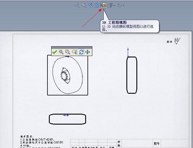

先前不只在哪个论坛见过与在工程图中进入模型观看零件相关的主体,当时一试确实不错,今天来这里找了一天还是没发现,可我要忘了那简便的方法.哪位知道不?说出来建个主题.在工程图中画装配图时标准时能看得更清楚些.

如下图所示,在工程图中有一个3D工程图视图按钮,点此铵钮,然后先一视图,即可用鼠标来拖动观察!

这招没有用过,学习了,感谢二楼。
