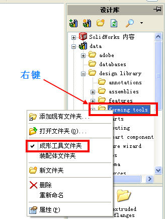

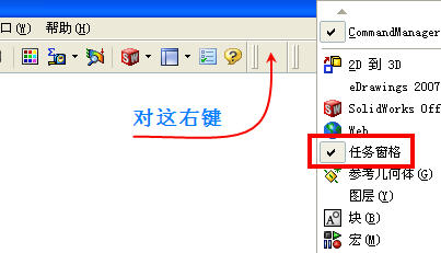

你的问题解决办法:
  e+ I3 n% A. V 1.jpg # d% K8 _2 p7 r. z$ k
+ \# d; A# \9 Z& M! h  U; H# C
9 {* o% |1 _. `# L& X/ U0 @0 p5 P0 S6 A
自己要学会用论坛“搜索”功能查看相关问题的帖子。
2 v; R# I; Q, s) M0 b  j4 k& {  U) g7 R( i7 M9 s' k. o- w
3.jpg 2 N+ c' j1 y  ]) k% q
, [# K$ M! \5 [
