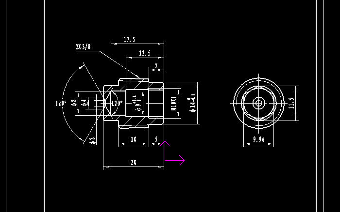

发表于 2008-7-20 21:16:31 | 显示全部楼层 来自: 中国山西太原
这是我们的二维图,你可以参考一下噢 ,不一定是正确的噢

发表于 2008-7-21 19:24:25 | 显示全部楼层 来自: 中国江苏无锡
楼上的,看起来不大像锥螺纹啊,有锥度吗

发表于 2008-8-2 20:02:10 | 显示全部楼层 来自: 中国江苏南京
3楼的:ZG是老国标中的表示方法吧?现在是用R来表示吧?
