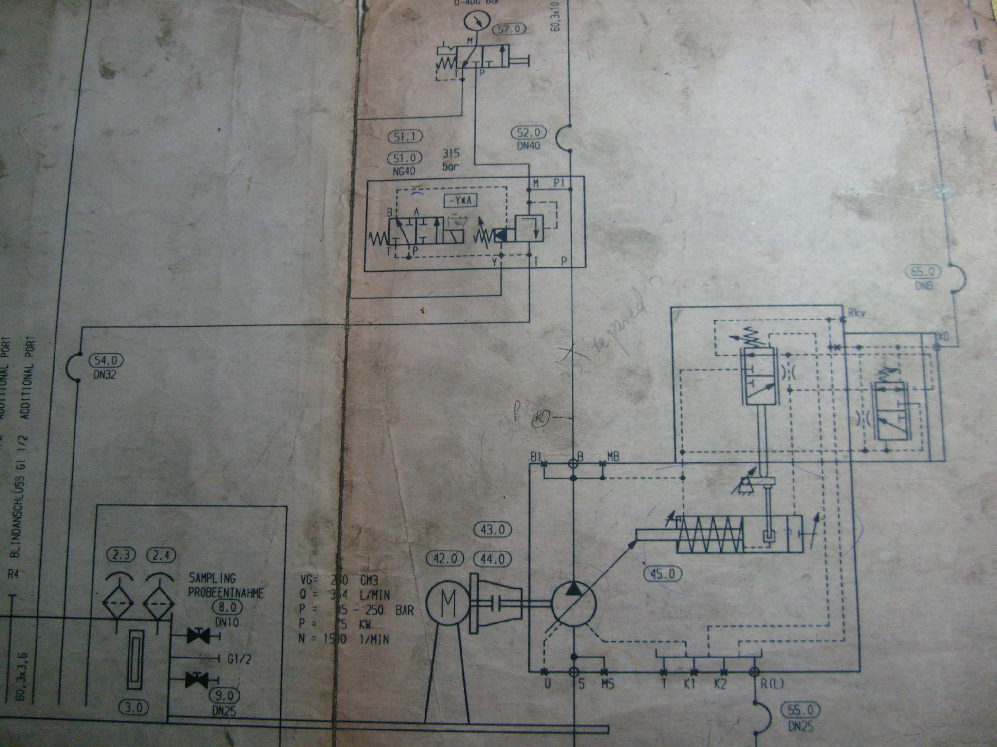

最近看到论坛上讨论力士乐的泵很是热烈,从中学到的东西真不少。可面对我单位的A4VSO  250  LR2G/22R  --PPB1300液压泵我还真不敢下手,请大家也讨论一下如何来调,才能达到使用效果。我们单位的泵上有两个阀可调节,这样称呼一个是外面的一个是里面的,调节那个可以调节压力的,调节哪个是调节流量的,怎么调节如何调节,先调节哪个,后调节那个,听到什么声音为最佳。说得有点啰嗦,不知道对不对,敬请各位高人赐教。也请tieshouchan专业技师来发表观点,不胜感激。2 Z9 q7 @) Q2 q. J

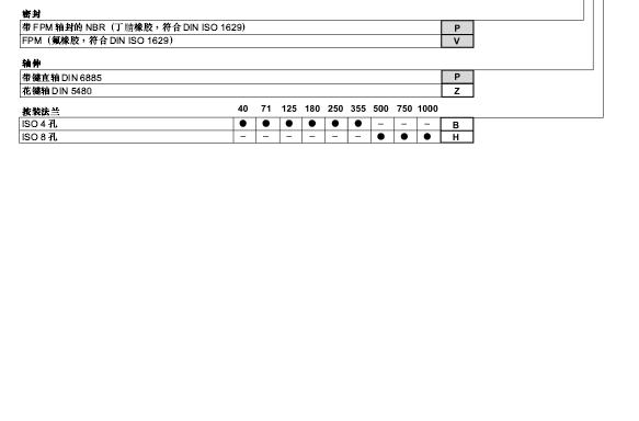

另外请问LR2G/22R是啥意思  PPB是?
发表于 2008-7-20 11:57:14 | 显示全部楼层 来自: 中国江西九江
LR是:按双曲线变化的功率控制。
0 M) R0 `  t' q+ x5 n22是系列号
+ t. A4 X. _( N! zR是顺时针5 b/ A8 s7 B7 R
第一个P是密封* A+ N$ h  I* n3 r
第二个P是轴伸类型4 i) S* v3 L- p4 \7 ]9 ?: [, _- x, L
B是ISO4孔安装孔

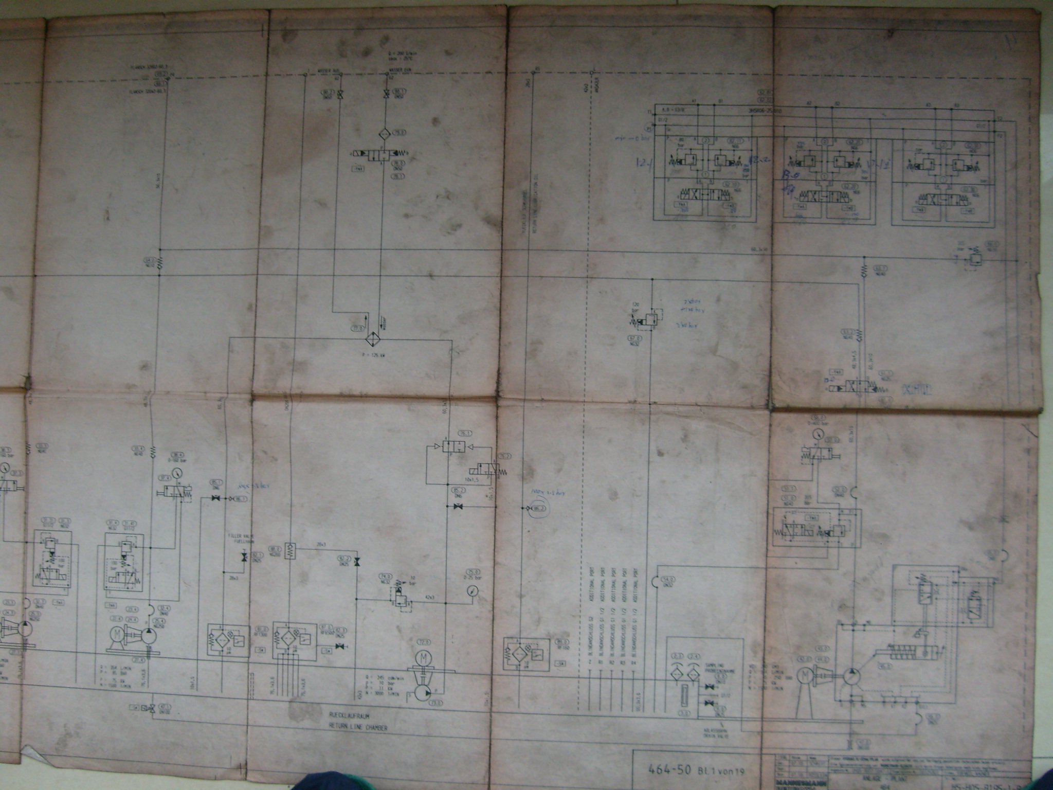

 楼主| 发表于 2008-7-20 14:53:36 | 显示全部楼层 来自: 中国山东威海

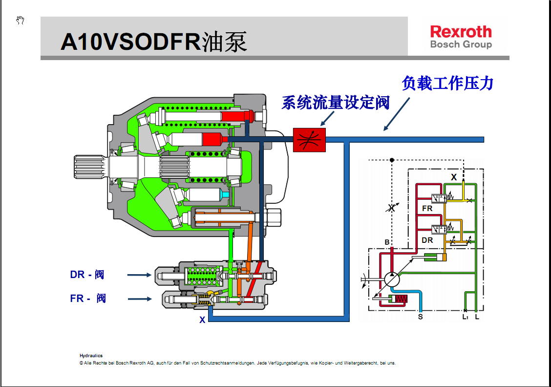

发表于 2008-7-20 18:05:49 | 显示全部楼层 来自: 中国江西九江
A4和A10的控制方式是一样吧

发表于 2008-7-21 09:35:10 | 显示全部楼层 来自: 中国上海
8 E6 {, t2 O) i9 @0 R: Z另外请问LR2G/22R是啥意思  PPB是?
6 u! D$ A% G6 _7 h4 [/ w. |9 U1 D7 g2 P8 W6 I- ^
力士乐的泵只要看“/”前的型号就知道这泵工作原理了,“/”之后的是一些密封材料,安装孔,主轴之类的信息,LR2G表示该泵是恒功率控制加切断压力远程遥控  PPB表示见附件
* I- O+ y& i7 L( H- H
" M. E! x% c' }+ G! a这个泵调节起来比较麻烦,因为涉及到恒功率,调整时需要同时知道油泵的压力和流量及功率,而远程控制压力切断取决于X口控制压力和该阀的弹簧预紧力。油泵参数在左边(正好有折线挡着。。。)功率调整是里面的那个阀,压力切断是外面的阀,弹簧切断压力是压力参数中最低的那个,X口最高控制压力为压力参数之差。如果有条件控制负载比例加载(一般比较困难)同时油泵的电机电流有显示,还可以调整功率阀,否则建议送力士乐上维修试验台设定好参数再使用,安全保险
自流井 + 2 没看明白,说得通俗易懂吧
发表于 2008-7-21 09:37:10 | 显示全部楼层 来自: 中国上海
ppb含义见附件

原帖由 自流井 于 2008-7-20 18:05 发表 http://www.3dportal.cn/discuz/images/common/back.gif. K- R: G  h  G* T, G! v
A4和A10的控制方式是一样吧
$ s& n, j+ R$ d+ P
8 Q! J- s& [/ r6 {! U) H7 v
结构变化大了  i- w. R/ S! ~; w1 Q' N
LR的控制方式完全不一样的

 楼主| 发表于 2008-7-22 09:47:54 | 显示全部楼层 来自: 中国山东威海
大家好:谢谢各位关注我的帖子。的确是德国的老机器,力士乐的产品。老tie,图上的参数为:VG=250CM3   Q=354L/MIN   P=85--250BAR   P=75KW  " Y% d- o6 R! d/ f; ?, |5 l
N=1500L/MIN。回自流井,图为我们单位的液压图纸,97年的产品我们都用了十年了,好着呢。

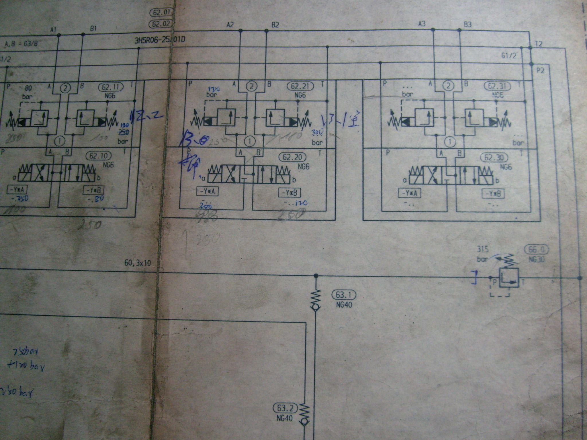

 楼主| 发表于 2008-7-22 10:11:33 | 显示全部楼层 来自: 中国山东威海
该高压泵提供300bar的压力,高压油支路的溢流阀压力为315bar,远程压力调节为叠加式溢流阀 ,不知说得对不对 ,图纸为

发表于 2008-7-22 11:08:59 | 显示全部楼层 来自: 中国上海
原帖由 冰雪男儿123 于 2008-7-22 10:11 发表 http://www.3dportal.cn/discuz/images/common/back.gif
( V" v- F* n4 M/ Q/ t  u该高压泵提供300bar的压力,高压油支路的溢流阀压力为315bar,远程压力调节为叠加式溢流阀 ,不知说得对不对 ,图纸为
! ]) @) Y( S& k1 v7 w
$ @+ G7 s9 n% f4 j/ a) A! ?4 m1 F只能说油泵的最高工作压力为300bar,到了就零排量不往外排油了
. h( a5 @0 Y8 L3 @& T溢流阀是安全阀,315bar正确!
( B6 j# ]+ Q# Y# v" x* U& L因你提供的图纸只是一部分,无法判断,可能是溢流阀,也可能是另外的油路接X远程控制口

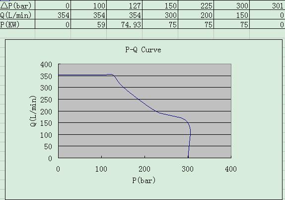

发表于 2008-7-22 11:17:14 | 显示全部楼层 来自: 中国上海
考虑到该油泵是恒功率控制,实际工作压力到300bar的时候油泵排量已经很小了! X# x+ e  f! p/ d
我有空的时候弄个工作曲线图楼主参考下吧! J0 ?, y# x4 H- U" s+ Y! x0 a
楼主,建议今后维修保养之类的还是请力士乐的服务工程师吧,出点小钱也是公司,有疑问现场还能让工程师指导下,你说呢?
发表于 2008-7-22 12:22:37 | 显示全部楼层 来自: 中国上海
看附件吧 :lol: :lol:
功率曲线图
功率曲线图
 楼主| 发表于 2008-7-22 16:30:34 | 显示全部楼层 来自: 中国山东威海
请tie再说说功率调整是里面的那个阀,压力切断是外面的阀,弹簧切断压力是压力参数中最低的那个,X口最高控制压力为压力参数之差是啥意思,什么是压力切断? 不明白?以前老是以为外面是调整流量的,里面是调整压力的
4 F" h& Q# s4 X7 |9 Z7 Q现在才明白原来功率调整是里面的那个阀,压力切断是外面的阀。是不是里面的阀调整功率的那个,顺时针调整功率增大,逆时针调整功率减小。压力切断的那个阀顺时针调整会怎样,逆时针调整又会怎样?
