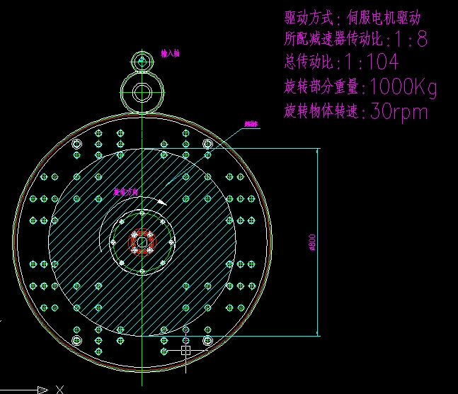

请帮帮忙,看看如图所示的电机功率应选多大啊?被旋转物体重量1000kg,转速30rpm,旋转物体直径800mm

查得或试验求得二端滚动轴承的滚动摩擦系数为 f ,求出滚动摩擦力F,若已知轴承的滚动半径R,就可求出转矩T为 :T=F R3 \9 _4 h  H  Z& f+ x
根据转矩、功率、转速关系式为:T=9550 P/ n ,功率P=nT /9550  ,已知转速n,n= 30 r /  min,再引入减速机的传动效率 η 就可求出传动功率。  P=n T/ (9550η)。4 W- }9 b5 M4 d& x
要求得滚动摩擦系数,得弄清楚两端的轴承是滑动轴承或是滚动轴承,尺寸大小、组成材料。滚动摩擦系数可查表得出或试验得出,试验得出的最为可靠。

不好意思,让二楼的朋友误解了,图上三个分别是三个齿轮,不是轴承.

没有误解,可用大齿轮轴的两个支承轴承的滚动摩擦力来算,因为传动的力就是克服这个滚动摩擦力的。
