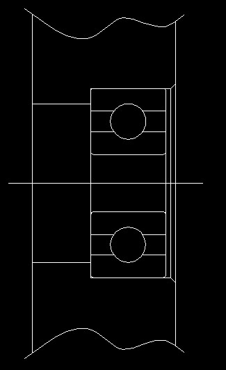

我有一轴承,外圈直径200mm,与一零件孔相配。要求:轴承外圈相对零件孔静止,工作时不允许有相对转动;并且拆装方便。
7 U  O4 T1 j' {, \+ M+ `请大家讨论一下,可以做成什么样的结构?或采取什么样的方式达到这一要求?

此孔选用基轴制过渡配合,φ200K6就可达到楼主要求。

基轴制过渡配合K6;
: l3 `0 k& J( |7 o7 c但是表面最好采用磨加工!
发表于 2008-7-20 20:09:30 | 显示全部楼层 来自: 中国北京
对于大轴承,可以测试轴承的实际外径,- p! K6 e7 a5 I# n) N  C$ S
然后根据该尺寸配做孔,保证0.01-0.02mm的过盈量即可
发表于 2008-7-21 17:52:46 | 显示全部楼层 来自: 中国香港
我一般选择J6,过渡配合。并且在零件上预留拆卸孔,方便拆卸。

把零件的孔设计成阶梯孔,以便于拆卸轴承。装卸孔必须比轴承外圈的内径大5~10mm,拆卸时必须打在轴承外圈上,否则轴承卸后即坏。

为什么要经常拆卸啊?2 P' w4 o( T3 L8 p2 b* k- s1 q8 H
如精度要求不高的话,4 ?( T. A; h" N, n0 d3 @: f
可以将轴承镶嵌在套中,( X! N% U6 V5 G7 r- c5 |# t
套与壳体紧固连接,(可用螺栓紧固)) z/ J. c6 O, u( U+ E# o0 h, x" [
经常拆卸套就行了,
. o; \; E& |5 {8 I$ N% S' ~9 ]这样不会损坏轴承。0 ]  L% Z% z& D7 Q
3 v! Q) }+ b3 N4 g. ?7 d4 V
还可以采用瓦座的形式,
& {# Z) n* a/ v- ]5 u5 X) `瓦座是标准件,9 z0 f6 Q' C2 n' B! M
买到安装即可。5 {& Q5 E: p( e8 J% ~* B
3 V5 g2 }6 m) J! P& {[ 本帖最后由 mdjxlj 于 2008-7-22 10:07 编辑 ]
发表于 2008-8-5 16:12:04 | 显示全部楼层 来自: 中国山西阳泉
可以拿端盖顶住,或拿内卡簧卡住
发表于 2008-8-6 15:02:55 | 显示全部楼层 来自: 中国江苏无锡
过渡配合拆装也麻烦的,用间隙配合,再在轴承孔上打螺纹孔,拧上螺丝卡住外圈
发表于 2008-8-8 00:41:48 | 显示全部楼层 来自: 中国广东广州
你做个可拆装的小型轴承座,轴承装在轴承座上,拆起来也很方便,只不过多了一个零件,而且不会破坏轴承的配合面
