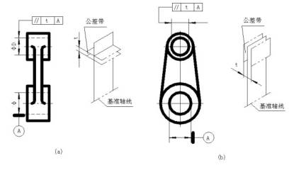

问题比较小白。
$ R" U3 B: J1 t) _, q' t, z如附图中图(b)中的尺寸t的标注# F1 |3 X! S  u7 \5 n. {% _6 ?2 B
既不是水平的,也不是垂直的。" x5 A8 W: R* r  t! J
而我在autocad中总是很容易拉出来水平或者垂直的,出不来那种: R. ^! x& b  R1 I' k8 A% t6 p$ C( `$ X
请问是如何操作的啊。

那种视图叫轴测图,在等轴测模式下标注出的尺寸就是那个样子的。

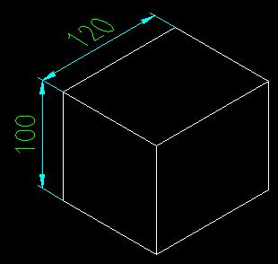

2楼说的好像也不尽然,应该是标注完尺寸后再编辑标注,选倾斜选项。
+ Q, [; s2 `& e5 S! U/ d% z1楼图中的标注也是有问题的,轴测图的标注文字是倾斜的,请看下图,图中尺寸100标注错误,120标注正确。3 i9 R# M' d6 h! k
设置文字可先查看标注中的文字样式,然后对该文字样式进行修改,倾斜角度为30°或-30°。* h8 \; K6 V8 x* k. p: U# N2 `
