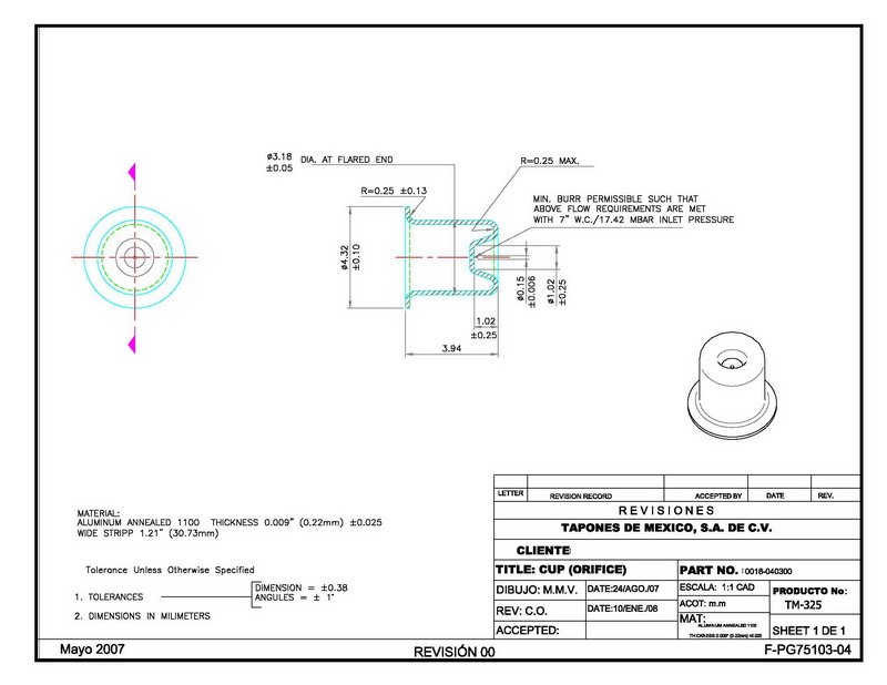

如图纸所示,产品中间的冲孔要求达到正负0.006mm,据说只有用光学磨床才能达到这个精度,请各位大侠指点迷津.

是公制还是英制,是公制的话,冲压这种工艺应该做不出来

呵呵,楼主不妨试一下用打孔机(就是慢走丝是打穿丝孔的那种机器),再配上从国外进口的0.15mm的电极丝。

冲孔正负公差0.006mm
% D1 o7 Q3 u" k: M) }0.006单位不是MM吧,图上显示料厚0.009(0.22MM) 明显是英制的嘛+ Z4 H# P4 _- p
AL1100是很软的,延展性好,
. {$ i' ~- b$ Y6 _1 ]1 o2 L% w即使冲子用光学研磨做到正负0.001.凹模割一修三保证到0.002的加工精度(这是目前最高的加工精度),模具还有配合精度,导正精度,材料也会变化,所以冲压是不可能做到正负0.006的

发表于 2009-2-12 19:33:07 | 显示全部楼层 来自: 中国辽宁大连
楼住, 应该是英制的 0.006*25.4

发表于 2009-2-13 10:52:30 | 显示全部楼层 来自: LAN
图的左下角注释2说了, 尺寸单位是毫米.) h! h7 J0 W: _
Dimension in milimeter
" w7 r4 E. d  p$ u* E
" z% ~, t' m6 A/ b; a* v冲完了再车一刀, 买个好的车床

冲孔范围也很广,比如厚板与薄板的区别,精冲与普通冲裁的工艺区别,一般来说,5丝的公差普通冲裁还是能够保证的,不过要注意冲头的磨损超差。
