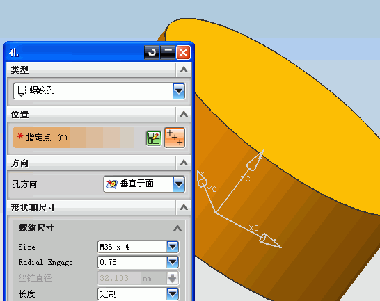

初学 怎么在圆柱面上打孔?  G& j. g1 S/ j( ?
sw可以随意打孔
 楼主| 发表于 2008-7-20 17:42:06 | 显示全部楼层 来自: 中国安徽合肥
附图。。。。。。。。

发表于 2008-7-21 07:59:13 | 显示全部楼层 来自: 中国山东青岛
先做一个打孔的平面就可以了。

发表于 2008-7-21 10:01:28 | 显示全部楼层 来自: 中国山东青岛
2楼的兄弟打孔的截图应该事5.0或6.0的界面。
: |! @3 I1 U. L7 g, V8 k  P5 }任意打,先做个平面,拉伸,再布尔减去,指那儿打那儿
发表于 2008-7-23 10:18:23 | 显示全部楼层 来自: 中国浙江金华
先定义孔的类型大小6 C: k. ^$ D" o$ O- V
再定义孔的位置就可以了8 ]. M. f: a( l

发表于 2008-7-23 10:39:48 | 显示全部楼层 来自: 中国上海
5.0没用过.4.0 做平面.6.0不用做平面了,方向选沿失量,就可以了
发表于 2008-7-23 11:40:11 | 显示全部楼层 来自: 中国广东深圳
楼主,打孔要定义放置平面。
' P$ ~5 `. i1 e" b: d. j  r做一个基准面作为放置平面就可以加孔特征了。

发表于 2008-7-28 22:14:37 | 显示全部楼层 来自: 中国湖北黄冈
UG里可以打啊,很容易的,画一个圆柱再差掉
