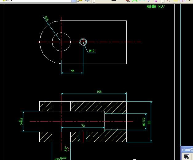

如附图所示,这个零件怎么加工效率高一些,主要是当中的长槽,我们是用刨床一占点的刨的,实在是太慢了,想用线切割,小批量生产成本比较高,效率也不高,请教前辈们,有什么好办法加工,?

卧铣三面刃不知道行不行,直径大概要300,刀也不便宜,比刨要快点.

图看起来这么别扭,主视图怎么不画槽和M27的虚线?

请问楼主此零件的材料是什么的,要是批量大的话可以考虑用铸造的办法加工出毛坯,然后再有铣床加工。

改进设计吧,改成焊接件,估计使用起来没问题,尺寸也可以.

锻造毛坯,留合适的加工余量,在铣床上用立铣刀铣平面,再用圆盘铣刀清角,划线后钻孔、攻M12丝孔,在车床上车M27×2丝孔。

材料是45钢的,是受力件

哥们,你还是精铸吧,价格便宜,好加工

铸造毛坯比锻造毛坯省的加工余量多,但不知道你能不能改材料,因为此结构机械加工也很麻烦并且刚性不好,易抖动

直接在卧式铣床上,先用较小的三刃圆盘铣刀粗铣,留0.3~0.5mm的余量,然后用宽度为34的圆盘铣刀精铣到位。

前道序走完之后,可以将多个零件把在一起,然后使用卧式铣床一次加工出多个零件中间的长槽,效率会高一些。

我同意这个方法的, 做一个专用工装一下吧好几个工件排在一起,槽可以一刀铣成。 几百件的话比铸造或者锻造便宜多了。

同楼上,也可以多个装夹用刨床或铣床上用三面刃铣刀。最后在钻床或车床上钻孔攻牙

焊接件会比较实际,成本也低一点。

粉末压制烧结可以做到外形尺寸不加工。

放一起卧铣,才是真理

并在一起用铣床加工比较简单.

多谢朋友们的热心相助,我的问题已经解决了。我是用的铸钢件,先用动力头打出外形,再上刨床,车床稍微加工一下就行了。再次谢谢朋友们的热心相助!!!
