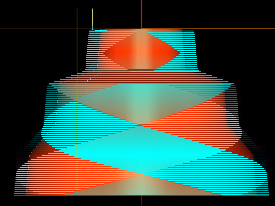

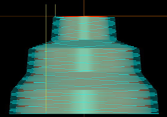

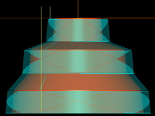

等高螺旋刀具路径需开启TPCFG.DLL(按Alt+C)
0 Y: N3 W1 |( \: j# H% K) Z勾选Surface/contour
& V* @0 O) q3 G【螺旋极限】' S6 J. i. M: N  g) F2 B
刀具路径间隙位移在多少距离内使用螺旋刀具路径,
* @' o& f; x5 z5 e% o超出设定值使用一般延Z轴等距下降环切,& Q$ q  |3 h  V1 D1 j3 h$ e; C
就好比刀具路径间隙多少距离内不提刀一样。
9 y. D8 E1 i$ M1 i测试图形不对是显示不出效果,如图示效果:# B! ~- z8 v" K/ f( |$ g0 _8 K
(00A)Z轴进给0.5,螺旋极限1/ }3 M- M7 `* G. l
(00B)Z轴进给0.5,螺旋极限0.61 n. i* H# ~4 K% o! ]
(00C)Z轴进给0.5,螺旋极限0.2
Z轴进给0.5,螺旋极限1
Z轴进给0.5,螺旋极限1
Z轴进给0.5,螺旋极限0.6
Z轴进给0.5,螺旋极限0.6
Z轴进给0.5,螺旋极限0.2
Z轴进给0.5,螺旋极限0.2
