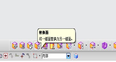

还有. r1 K) F+ Z6 S
6.0里替换功能也没有了,2.0--4.0里都有的而且用习惯了,现在6.0里找不到,很不爽。
9 M+ R5 Z) |2 A+ I有人知道在哪里,告诉我一下。
发表于 2008-7-21 10:07:50 | 显示全部楼层 来自: 中国广东广州
原帖由 lyf481026 于 2008-7-21 09:47 发表 http://www.3dportal.cn/discuz/images/common/back.gif
- l- a  z: ^2 j还有' }/ E* u0 M2 `* s* Z. C+ `
0 a/ c  T" V4 {) o9 D2 h2 m有人知道在哪里,告诉我一下。
  K6 C6 |: }) Q0 M5 G+ r. Q* q
试一下用这个吧
