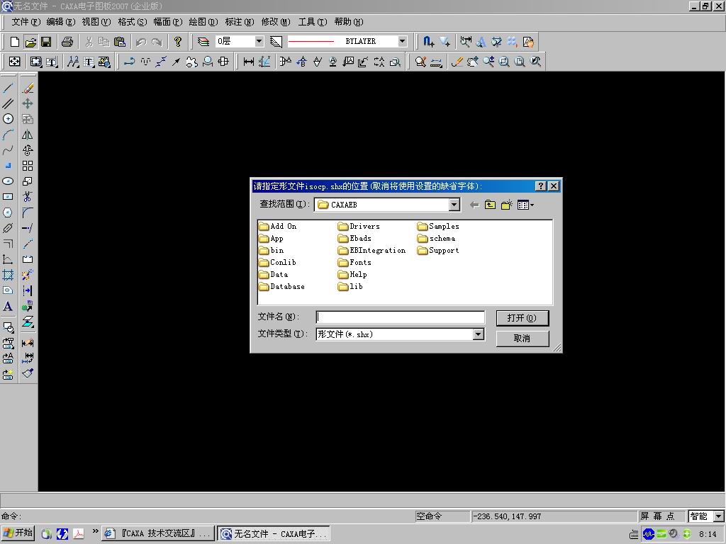

各位大侠我用CAXA07打开DWG图为何如此,见附图。谢谢

你好!
你只要点“取消”“取消”,就可见到“DWG”文件了。
发表于 2008-7-21 09:39:15 | 显示全部楼层 来自: 中国台湾
此对话框表示,CAXA EB没有置入ACAD的字体,你可将ACAD的字体复制到安装目录X:\CAXA\CAXAEB\Fonts(读取字体)与X:\Program Files\Common Files\CAXA Shared\ExtraFonts(写入字体),就可以解决此问题。
 楼主| 发表于 2008-7-21 09:40:37 | 显示全部楼层 来自: 中国河北廊坊

我按住ESC键比按取消快,但是这也太麻烦了。$ w, R/ N3 l4 F# g# a8 n
我以为我选的版本有问题呢,原来是软件问题。

 楼主| 发表于 2008-7-21 09:52:07 | 显示全部楼层 来自: 中国河北廊坊
原帖由 hungweilu 于 2008-7-21 09:39 发表 http://www.3dportal.cn/discuz/images/common/back.gif
3 ]5 S6 W; m# B; O此对话框表示,CAXA EB没有置入ACAD的字体,你可将ACAD的字体复制到安装目录X:\CAXA\CAXAEB\Fonts(读取字体)与X:\Program Files\Common Files\CAXA Shared\ExtraFonts(写入字体),就可以解决此问题。
4 q& J: E. O  D7 I4 f- ~& M
按照此法试,不行呀。
/ l8 j( B- [! z" ]: [' a2 p好像不是字体的问题,是不是兼容问题呢?
发表于 2008-7-21 10:08:43 | 显示全部楼层 来自: 中国浙江杭州
发表于 2008-7-21 11:22:30 | 显示全部楼层 来自: 中国山西太原
这是系统根据你将要打开的图纸中所需要的字体isocp.shx的提示,如果你的机中存有ACAD字库(各种二维字库),你就可按上面的那个尖向下的黑三角,找到所存的位置,找到该字体,点击“打开”这个字体就加载到你的CAD字库中,用同样的方法还可加载其它字体,直到不出现此菜单为止,图就打开了。若连续按“取消”,打开时图中是默认的防宋体,也可能出现一些乱码。关于ACAD字库大全,可在网上下载,大概有八百多兆。: |+ T, Z  U! P% @7 d& L

发表于 2008-9-28 23:56:18 | 显示全部楼层 来自: 中国河北石家庄
这是你的CAXA软件所带字体不全原因导致,无论是CAXA还是AutoCAD安装版本的字体均不太完整,你可在网上下载ACAD字库大全,解压后直接粘贴在制图软件的安装目录下的font文件夹中,一般均可解决。实际使用时缺少哪个字体就下载哪个字体。

发表于 2008-10-6 19:51:14 | 显示全部楼层 来自: 中国宁夏银川
根本问题还是字体的问题,以后在dwg文件中也使用仿宋字体,还会不会有这个问题,带回验证一下!
