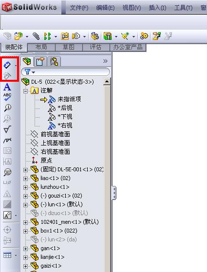

怎样在动画中添加动态变化的尺寸?; j! a0 c4 i" U: c9 B$ F0 R
我在sw中制作了一套动画,动画中需要知道两个面之间的距离的尺寸变化。该怎么添加这个尺寸才能在动画运行中,根据实际情况先是该尺寸的数值呢?

添加以动画中有固定的零部件的一面和你运动的零件一面的尺寸注解,当动画的时候,这个尺寸就会根着变化!

( t$ ^; E  I! W! M从字面上理解,楼主应该是希望在动画的过程中,明确的看到尺寸的变化;而不是希望用尺寸的变化来控制动画进行。
+ X' h0 J. j% ~$ u如果是这样,2#的方法是正解。楼主可以慢慢试一下。

我是使用块功能来实现动态演示的

2楼,5楼的请说明一下具体怎么操作好吗?
9 J* F" E/ O$ g) H$ P' G用尺寸控制动画,我知道怎么做的,而用动画来动态显示尺寸,我一直没有成功。$ [* \6 e9 P6 ]+ v) ~
添加尺寸不管是在草图中还是在模型状态,不都是用的“智能尺寸”吗?他会自动判断是控制尺寸还是从动尺寸,我添加过这个尺寸的,在动画中某一刻停下并且更新视图,那么这个尺寸会更新为新的数据,但是整个动画的录制过程中,它是不会变化的。

回楼上:7 U3 L) @' {$ C6 N5 ]$ Q, ~
在装配体中添加注解尺寸,然后使其显示。
* r. Y; ^; ~& w这样,你在拖动装配体中的零件时,就会看到尺寸的变化。

是不是添加图中红框内的下面的那个,怎么我的是灰色的,不可用呢?
