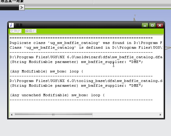

nx6启动时总是出现这样的提示窗口

那是因为MOLDWIZARD配置文件有问题,可能你用了旧版的,我也出现过。。。编辑那个配置文件屏蔽那几行就应该没事了,(本人没试过这样操作)
发表于 2008-7-21 14:59:09 | 显示全部楼层 来自: 中国山西太原
MOLDWIZARD文件夹下的dfa文件夹及其文件一起删除就可以了

打开UG时弹出下面信息的朋友把MOLDWIZARD文件夹下的dfa文件夹及其文件一起删除就可以了
