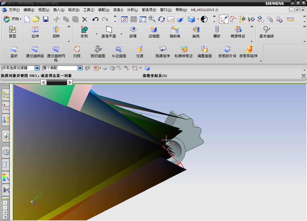

我的UG总是这样,solidworks,proe都没有这样的问题

发表于 2008-7-21 11:34:22 | 显示全部楼层 来自: 中国广东东莞
你用CTRL+F就好了
发表于 2008-7-21 15:20:05 | 显示全部楼层 来自: 中国广东东莞
按下适合窗口就没事了
发表于 2008-7-22 14:12:05 | 显示全部楼层 来自: 中国湖南湘潭
显卡驱动是否不兼容 是不是用的ATI的
发表于 2008-7-22 19:58:22 | 显示全部楼层 来自: 中国黑龙江哈尔滨
显示充满就可以了,显存512时也会有这个问题
