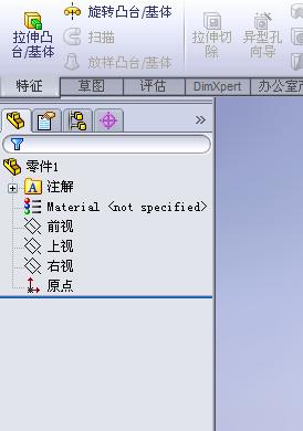

特征树成了英文和中文的混合了,看了以前的帖子没办法解决

你这是用了Tutaral里的part模板,要在新建零件时选用“模板”里的“零件”模板,就会全是中文了,这没什么必要去钻牛角的。下图:

7 d1 t4 m# c% R8 N, ISW08里改尺寸不是像07一样双击草图或特征,只要单击就显示尺寸,改之就好。4 C9 p' a$ F( c& W: Q
