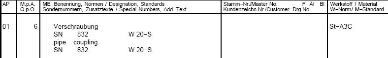

德国图纸上管接头的材料,对应国内是什么材料?

查一下SN832西马克标准,就知道了ST-A3C不是什么钢种名称,只是镀锌钢的表示方法。
