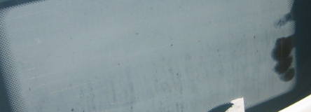

最近收到一单客户投诉,玻璃上有白雾,用水可以清洗掉,不是什么粉尘,出厂的时候绝对是好,客户发现的时候已经是快2年之后了,6 Z! t/ }' m& k% ]( V

谢谢你的解答,不知道塑胶有没有可能挥发出这种白雾状的东西,汽车内饰件好象有这样的测试

看照片应给是汽车的窗玻璃,而且应该是加工好的成品。而且不止这一块。
. M- u: A2 D2 d3 a, _/ p$ C$ y因为环境的温度、湿度的变化,玻璃表面起物理和化学反应,这是玻璃的通病,只能预防不能根治。如果再继续下去,玻璃就不能用了。
发表于 2008-7-27 01:01:32 | 显示全部楼层 来自: 中国四川宜宾
这是玻璃发霉(环境湿度大)
发表于 2008-8-15 20:22:55 | 显示全部楼层 来自: 中国山西吕梁
这应该是玻璃发霉了,主要是因为环境湿度大,但是和储存条件是分不开度,玻璃制品应该放置有通风条件好的地方,发霉的机理是玻璃表面的风化,使表面有反碱的迹象,你在玻璃的侧面一定角度看,会发现有彩虹
