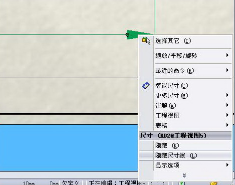

14.jpg 4 s+ ^# z$ |8 L2 B/ j
在要隐藏的一侧箭头上右键,选择隐藏尺寸线即可。

 楼主| 发表于 2008-7-22 11:56:59 | 显示全部楼层 来自: 中国北京
非常感谢七楼的高手~~~问题解决,哈哈~~~
