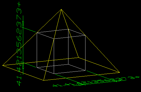

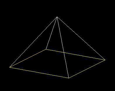

下圖所見為8條邊線皆為100長的實體
$ x" O. Q- p2 B( B7 l/ s$ b5 q$ A* O求容許在此實體裡面最大立方體的邊長

貌似41.42135623730950488016887242097

发表于 2008-7-21 19:22:00 | 显示全部楼层 来自: 中国台湾
画蛇添足补了个图
2005llnn + 5 应助

很想知道2樓和3樓是怎畫出來的^^; N" q- W; W  u. P! O' Z
(圖學的觀念還有電腦輔助繪圖工具; M2 v3 F+ C; I/ J( `: D8 z7 C. [
可以讓我們畫出合理的、條件足夠的幾何圖形" W6 w# G* H" |# x
但是用計算式算出來的不算喔)
