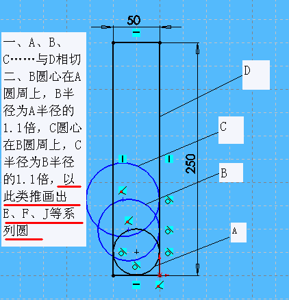

本人在绘图时遇到如下难题,想画出系列有联系的圆,由于本人对方程应用不熟练请高手指教
- P0 ?6 A5 E- ~3 c% l* `# i
6 q4 ~- D+ M1 L* M) p2 j绘图参数:) j$ G; A. R) s: P
一、A、B、C……与D相切3 K4 v" ~: Z1 k8 W8 Y) W  _4 V
二、B圆心在A圆周上,B半径为A半径的1.1倍,C圆心在B圆周上,C半径为B半径的1.1倍,以此类推画出E、F、J等系列圆  n. D7 f6 `" i( |& i, n: _+ V
三、所有圆要与D相切
  {- t$ F& M3 V* ?" Q0 d6 |出20三维币奖励应助者,奖给最早、最有效应助者(用其它方法做出也可以)5 M* {. n8 J3 E! `+ g
如下图
! s+ ]- X7 b( x* A8 c: N- v) a
Snap1.gif - p$ ?! n+ U5 q8 Z7 p
( U+ Y  [. @) P( E- d( e[ 本帖最后由 sdsh 于 2008-7-22 13:47 编辑 ]

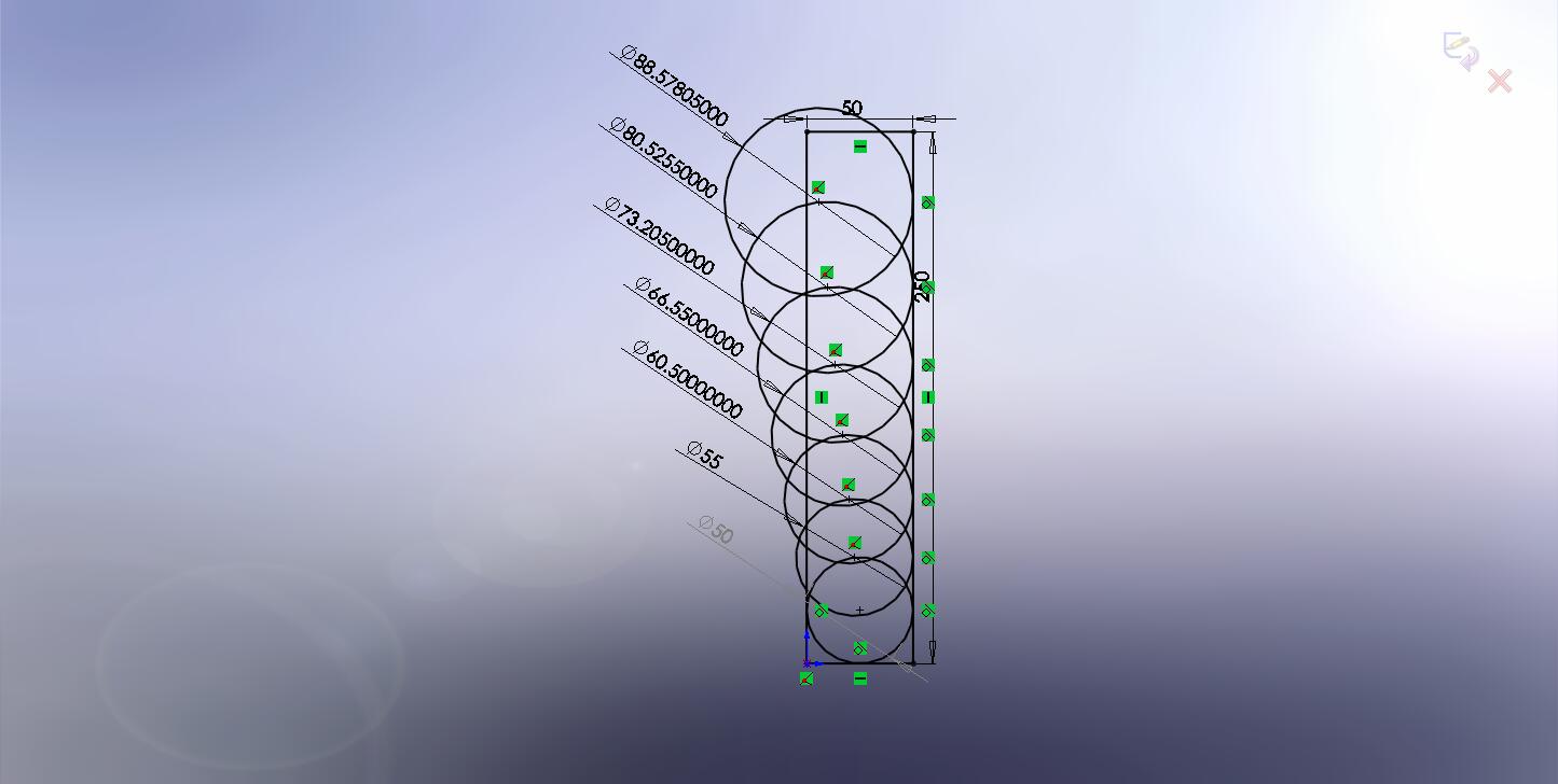

发表于 2008-7-21 19:45:28 | 显示全部楼层 来自: 中国山东滨州
添加几何关系   如图
 楼主| 发表于 2008-7-21 20:23:41 | 显示全部楼层 来自: 中国山东泰安
原帖由 mupianji3 于 2008-7-21 19:45 发表 http://www.3dportal.cn/discuz/images/common/back.gif
3 M! U- S# f8 i  Z+ \添加几何关系   如图
5 l+ D9 H. g9 i6 a- S
4 M$ x8 @7 _# P6 a& O& y2 g如果画几千个时添加几何关系就不能用了,效率低,我想求助的是用方程方式画出,

我用了近4小时时间,一百多个圆一个个画出来了,第一个圆为基准参数,其它用方程一个个画,只要改第一个圆其它的都改了,这是最原始的方法,至于1.1系数,把所有方程复制到word中,进行替换,现在只能用原始方法办了,只是第一次画时费点事。9 q0 O  E' B+ o$ q, L4 t. T; s
但我还是想把此做为一个问题,希望大家积极参与讨论。这20三维币我不会省的,如果那位有好的办法,再加20共40三维币进行奖励,当然不能一个个去画了,请版主从我这先扣除40三维币
