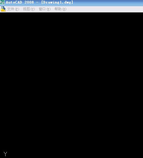

今天在CAD中加载了一个.mnu文件,但是不好,删掉了,每次启动CAD2008后有如下提示(如何才能恢复原来的界面)

点确定后出现的命令
点确定后出现的命令

在“工具”-“选项”-“配置”-“重置”。

 楼主| 发表于 2008-7-21 19:01:59 | 显示全部楼层 来自: 中国江西南昌
无选项呀!!!
发表于 2008-7-21 20:05:20 | 显示全部楼层 来自: 中国湖北武汉
命令行键入OP回车就可以出来
发表于 2008-7-21 20:26:16 | 显示全部楼层 来自: 中国河南郑州
楼主的问题是加载软件的CUI程序文件出错,重置一下,应该可以解决问题,不过那样处理后,安装软件以后加载的外挂程序、自定义设置等都将需要重新设置和加载。) V5 g/ U5 @. ]
应该先运行cuiload命令,点浏览,找到软件默认的acad.cui程序文件(默认路径:C:\Documents and Settings\XXXXX机器用户名\Application Data\Autodesk\AutoCAD 2006\R16.2\chs\Support)点加载。。。。。。
2005llnn + 5 应助
 楼主| 发表于 2008-7-22 13:41:04 | 显示全部楼层 来自: 中国江西南昌
!!!谢谢楼上的方法,问题已经解决了!!!!!
