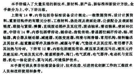

发表于 2008-8-3 06:52:46 | 显示全部楼层 来自: 中国浙江温州
http://www.3dportal.cn/discuz/viewthread.php?tid=344973&highlight=%B7%C7%B1%EA%D7%BC
  r0 @. h5 Q; I8 P. U6 f《新编非标准设备设计手册》很有价值。: R' B. w* g# y, C+ g
系统全面,很适用。
华氏911 + 3 应助
