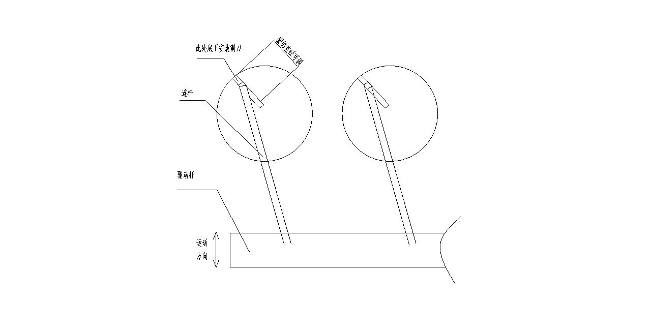

发表于 2008-7-22 22:44:07 | 显示全部楼层 来自: 中国上海
这是一个简单的连杆机构,加工时先在圆盘上加一个压紧力,然后使驱动杆上下运动,带动圆盘的转动,圆盘上安装割刀,就可以进行了。图上只画了2个。
+ K: g1 b" g: f另外,这个机构的实现还必须解决驱动时产生的死点。我想安装两个连杆(图上只画了一根),成一定角度。当一根连杆产生死点的时候,另一根连杆产生推动力。连杆与圆盘间的连接应该是活络的。' l! }! `" Y+ ]$ J& t# t' p
3 j3 r+ l# `2 J不知道这个方法能不能实现,具体产生的问题也没有细想。

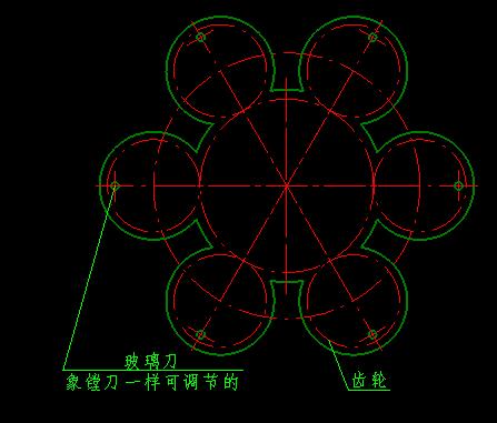

发表于 2008-7-23 07:53:58 | 显示全部楼层 来自: 中国山东烟台
看一下这个,
华氏911 + 5 积极参与

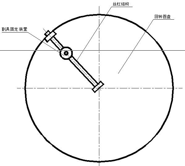

发表于 2008-7-23 08:55:07 | 显示全部楼层 来自: 中国黑龙江佳木斯
割具直径调整装置搞个简单的吧,见下图。驱动按MM版主的方案很好。
华氏911 + 5 积极参与
发表于 2008-7-23 11:16:40 | 显示全部楼层 来自: 中国上海
同意9楼和11楼的组合方案。但是必须施加一个齿轮轴向的压紧力。否则割的力太小,会导致手工取圆玻璃时容易碎裂。

 楼主| 发表于 2008-7-27 12:57:49 | 显示全部楼层 来自: 中国广东东莞
谢谢大家了!!
& w: w4 ~4 d) J我感受颇深,我感觉8楼的连杆机构应该比较好实现,就是要解决死点的问题!~

9楼和11楼的组合也很好!就是计算应该比较麻烦吧!7个齿轮的配合计算,好久没有计算过齿轮方面的数据了!!!!!!

我又想了想,还是8楼的机构简单实用,容易实现,$ V4 U3 F) e7 C* c5 _5 K5 ]
- w+ ]  f( _. I: _
有三个问题不知道还有没有更好的方法解决:- ~, n- `, w4 Q0 W7 U6 [
1,连杆死点问题,还有没有更好的解决方案.0 T" O. ~7 H- _& J
2,六个圆的直径如何调整,我想用11楼的方案比较好!
